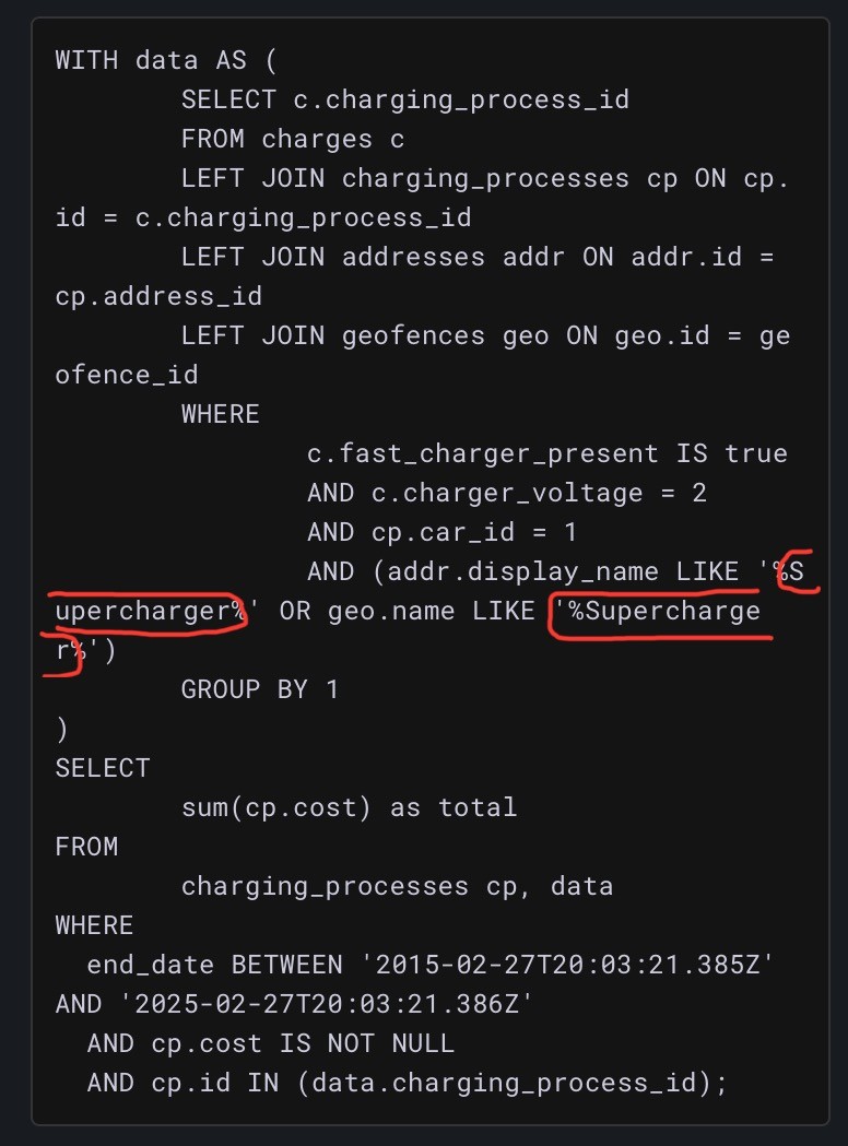

jpz68 a écrit : 27 févr. 2025 21:10@mathias44 Il faut que tu nommes les superchargeurs "Supercharger xxx" dans les géorepérages (geofences) pour que cela fonctionne, car la requête SQL correspondante les repère ainsi à partir de ta base de données :

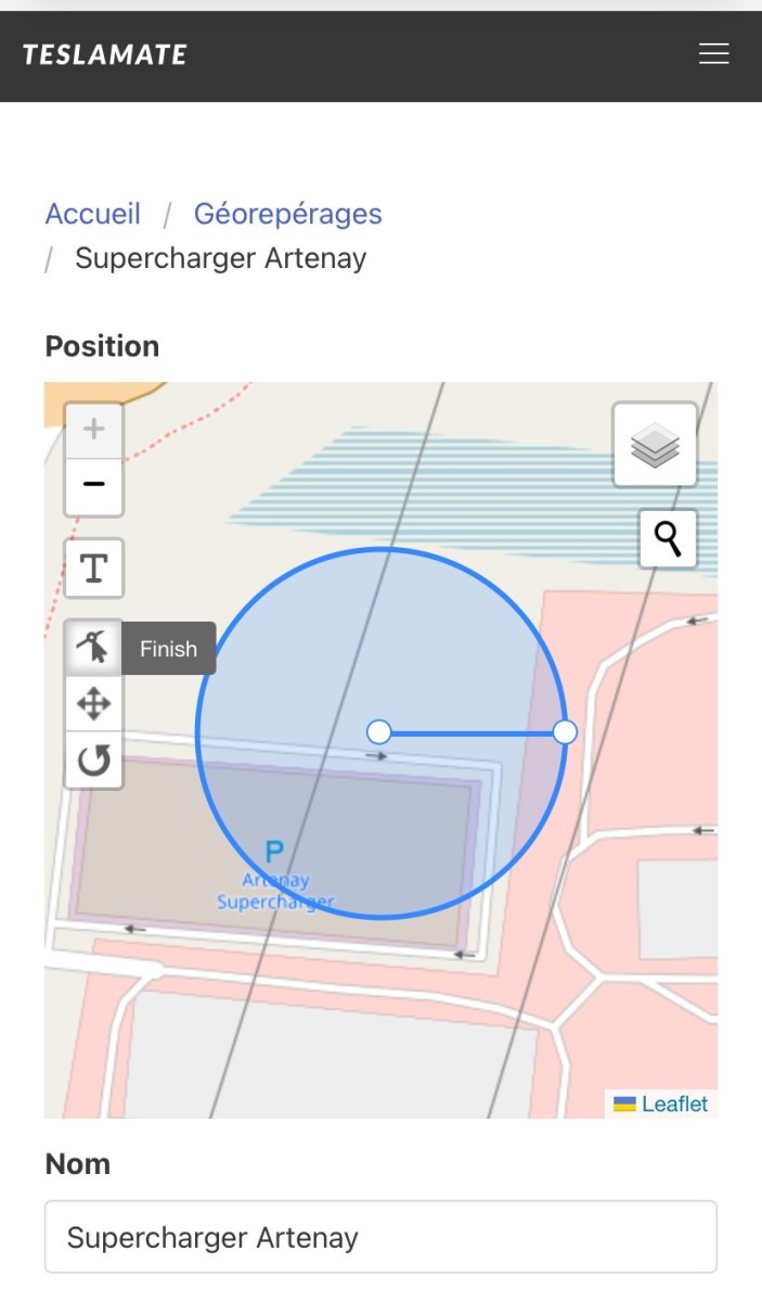

Pour éditer les noms des superchargeurs dans les géorepérages tu vas dans accueil puis géorépérages, exemple pour le SuC d'Artenay :
