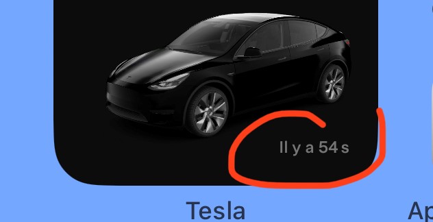

Je constate aussi que même sans lancer l'application Tesla (seulement au niveau du widget) le compteur redémarre à zero toutes les heures.

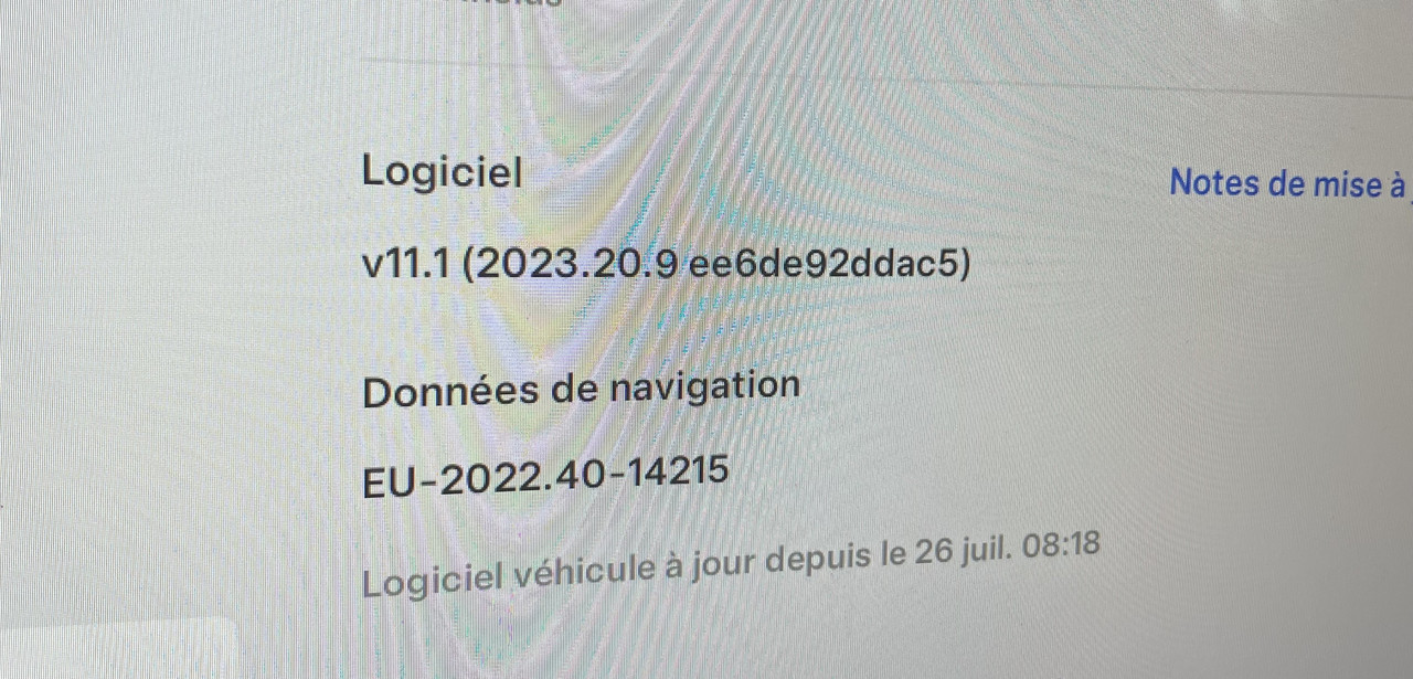

Ce matin en entrant dans la voiture je vois qu’il y a eu une MAJ. L’heure de mise a jour correspond au moment où je suis entré dans le véhicule. Cependant la version logicielle est toujours là même. Savez vous si c’est un bug ou autre ?

@tom8754 Alors carrément c'est "rigolo" car j'ai remarqué la même chose hier... Alors que j'avais fait cette mise à jour dimanche (c'est exactement cette version que j'ai aussi) mardi en partant au taf, je vois comme toi : "logiciel véhicule à jour depuis le matin et l'heure ou je viens de la prendre..."
Par contre, comme j'ai pas de cervelle, j'ai pas pensé de regarder le soir en partant si c'était écrit pareil ou si ça reprenait le jour et surtout l'heure du départ du soir (j'ai l'impression de pas être clair dans mes propos ... Vous dites hein... :marrant: :marrant: :marrant: )

@tom8754 @Philoupes La date et l'heure indiquées ne correspondent pas à celles de la dernière mise à jour effectuée, mais à la dernière recherche d'une éventuelle mise à jour sur les serveurs Tesla.
