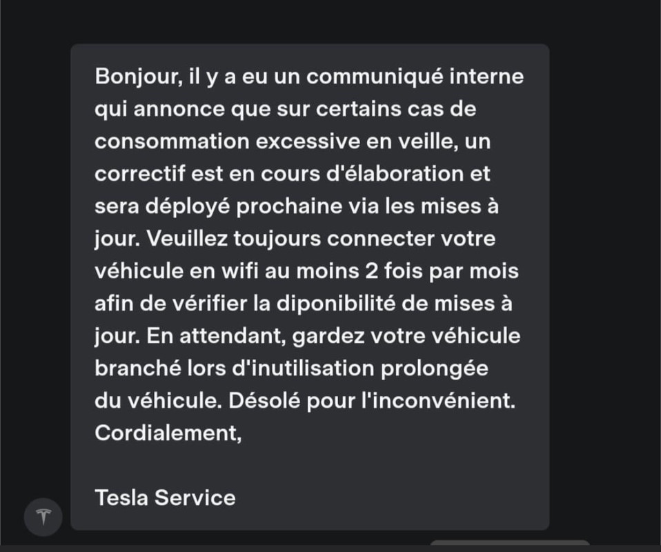

Voici la réponse qu’a eu un membre sur Facebook ayant le même problème de mise en veille. Au départ Tesla lui disait que c’était tout à fait normal de perdre 6 a 10% / jours …

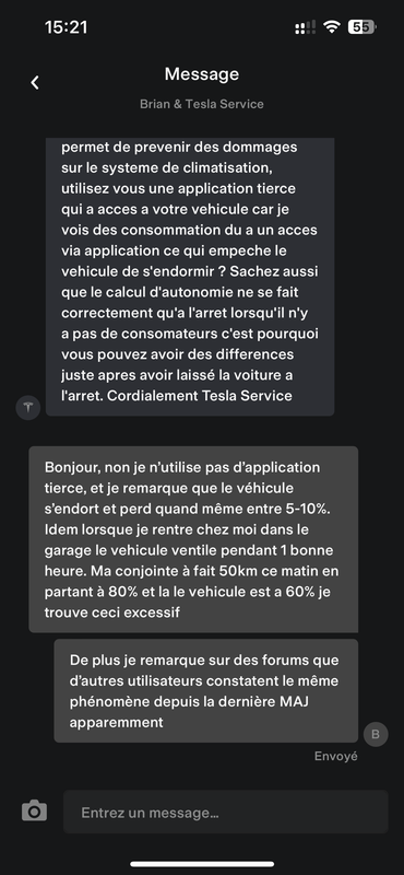

Salut, je viens de lire ce sujet et pour j'ai remarqué depuis une dizaine de jours (MAJ 2023.20.9) pour ma part, la voiture consomme énormément en veille. Explication:
Départ du domicile 80%
Arrivé lieu de travail 73% (50km)
Dans l'heure qui suit le stationnement la voiture perd environ 10%. Et ensuite plus rien.
Des fois quand je rentre chez moi idem consommation entre 5-10%
PS: j'entends un ventilateur qui tourne et ce n'est pas la climatisation. J'ai l'impression que c'est ceci qui fait consommer.
Avant je n'avais aucun problème de consommation en veille. Et je précise pas de sentinelle etc...

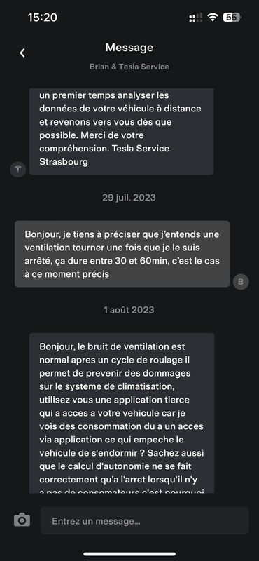

Voila, c'est exactement le même constat que j'ai fais et signalé ici et ... En faisant attention, comme vous j'entends un bruit de "ventilateur" (ou je sais pas quoi exactement) qui est constant même lorsque j'ai arrêté et verrouillé l'auto.

Moi aussi j’ai un petit bruit de ventilateur. Et pas de réponse à mon ticket depuis le 22 juillet. Ça commence à me gaver

@tom8754 j'ai exactement le même bruit qui dure entre 15-60 minutes

@COBY67 je n’ai pas mesuré le temps où cela dure. J’ai l’impression de mon côté que c’est en permanence. As tu ouvert une demande d’entretien ?
D’après certaines personnes ayant aussi une perte de batterie depuis la mise à jour, tesla aurait programmé le changement d’une pièce qui empêche le passage en veille profonde. D’autres personnes parles d’un patch via mise à jour. Je pense aller demain dans un SC proche de chez moi pour essayer d’avoir une réponse. Je pars bientôt en vacances et j’ai pas envie de perdre 15-20% / jours…

Voici les réponses du SC

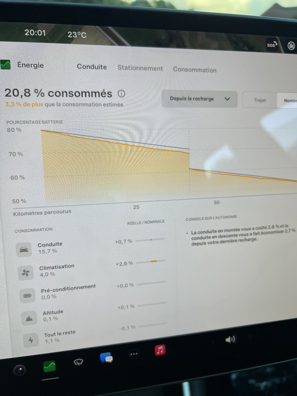

Ici on voit bien les 8% perdu une fois arrivé sur le lieu de travail

@COBY67 pour le coup je vois pas les 8% de perte. Et normalement tu devrais avoir une consommation élevée dans l’onglet « consommation » puis « veille »

Et bien la marche d’escalier sur la consommation
