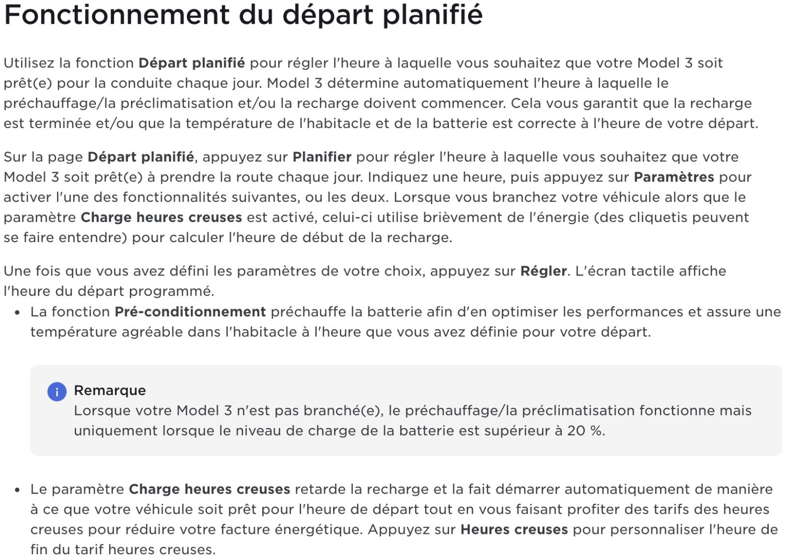

Petite question sur un sujet qui n'est pas très clair pour moi malgré mes lectures ...
Dans quelques jours, je vais partir en fin d'après midi pour un trajet de 500km. La batterie sera à 100% (LFP) depuis la nuit précédente.
Mais j'aimerai qu'à 17h, au moment de partir, la batterie soit préconditonnée / chaude, de façon à avoir la meilleure autonomie possible.
Est-ce que si le matin, alors que la batterie est à 100%, véhicule branché, dans l'appli je demande à ce que je le véhicule soit prêt à partir à 17h cela va préconditionner la batterie ? Ou alors il faut que je bidouille un truc avec les S3XY boutons / Knob pour arriver à quelque chose ?
Merci :)

Bonne question qui m’intéresse aussi.
Je pense que je vais lancer un conditionnement de batterie via les raccourcis iOS 30/45 min avant de partir car le conditionnement du véhicule ne conditionne que l’habitacle et non la batterie il me semble.

Je crois que dans le manuel la réponse est présente :clin:
Lien : https://www.tesla.com/ownersmanual/mode ... 64A19.html
Pré-conditionnement de l'habitacle et de la batterie :clin:
