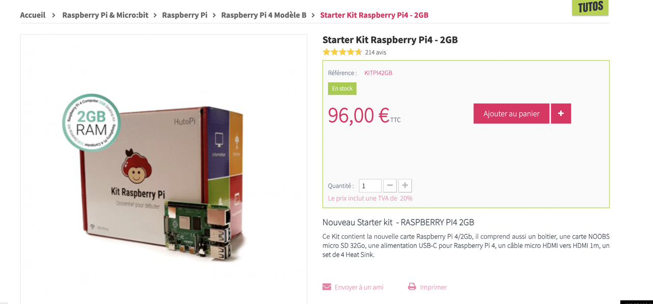

J'ai acheté ça :

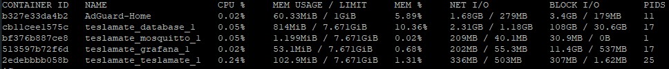

Moi j'ai un Pi4 de 8Go , @Axolotl tu crois que ça passe si je fais une image sur un 8Go pour ensuite l'installer sur un 2Go ?
Messages : 4184
L'image sera identique oui pas de soucis, en utilisation sur mon NAS les docker ne prennent même pas 1go donc pas de soucis, database prends 800mo c'est le plus gros des 4.
adguard c'est autre chose ;) (antipub dns local)

Je vous entend souvent parler de quantité de ram. J ai un rsbp 3 avec 1go de ram.
Vous voulez dire que la DB est stockée en mémoire ram et non en mémoire disque (via la carte SD sur laquelle est installée l os et docker ?).
Au pire des cas, même si c'est stocké en mémoire ram, si on dépasse la mémoire disponible (1go chez moi), je suppose que le système va allouer la mémoire nécessaire via le mémoire swap
Dernière modification par franjub le 18 oct. 2022 07:47, modifié 3 fois.
Messages : 30145
Non la base de données est sur la carte SD
D’où le risque de la perdre car les SD n’aiment pas trop l’écriture en permanence => Sauvegarde régulière

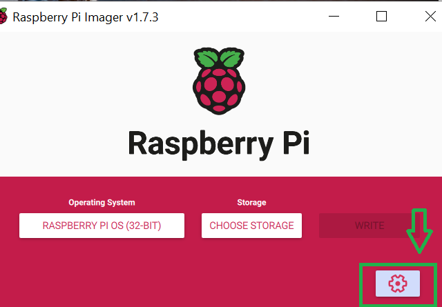

Une remarque sur le tuto (désolé si ca a déjà été précisé) en particulier l'étape 1 qui va être simplifiée Raspberry pi Image 1.7.3, il est maintenant possible de définir :
- login / mot de passe par défaut. Attention depuis peu cette année, le mot de passe par défaut "raspberry" a été désactivé; il faut impérativement paramétrer un vrai mot de passe pour le user "pi"
- possibilité d'activer le SSH par défaut sans manipulation de fichier
- possibilité d'auto login au wifi sans manipulation de fichier

@pierrot2k , intéressant, merci je vais mettre à jour le Tuto :Top:
