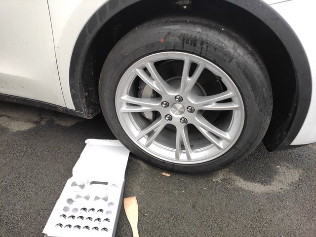

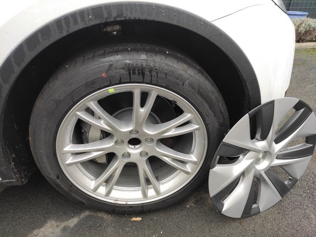

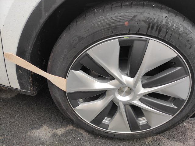

J'ai extrapolé: j'ai utilisé une spatule en bois, et bingo, j'ai réussi ! :top:
Et voilà les photos de la première jante

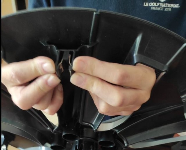

et enfin, la clé du mystère: le ressort qui maintient les deux ergots de clipsage écartés est extrêmement dur, même avec les deux mains passées au travers de l'enjoliveur, c'est dur de les rapprocher, et en faisant cette manipe en réel sur un aérowheel en place, il faut que quequ'un d'autre tire dessus en même temps.
Bref, les aerowheels vont rester en réserve dans mon garage, parce que je n'ose imaginer la galère en cas de crevaison avec ces aérowheels récalcitrants en place. :faché: :faché: :peur:
Merci à tous. :smile:
Edit:
Pas besoin d'être à deux :smile:
1) engager la spatule bois pour qu'elle écarte la branche d'enjoliveur et exerce une pression vers l'extérieur
2) passer les deux mains de chaque côté et rapprocher les deux ergots avec les doigts:
Clac: c'est dégagé :smile:
3) faire de même pour chaque branche
Total: moins d'une minute. :smile:
