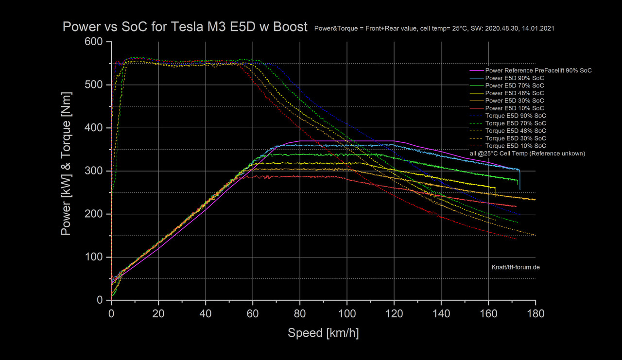

Re: Puissance disponible et charge batterie
Message par Fafool »
Voici les infos partagées par Thomas sur un post existant concernant la puissance de nos TM3 -> viewtopic.php?f=9&t=434&start=20 (Copié / Collé du texte)
Oui, la tension des batteries baisse avec le niveau de charge et cela se ressent au volant quand le % est bas.
Regarde ce que cela donne par exemple sur une Model 3 LR + Boost :
À 90% : 360 kW = 490 ch
À 30% : 305 kW = 414 ch
À 10% : 280 kW = 380 ch

Message par Sebilly49 »
Ah cool !
J'avais pas réussi à trouver l'info.
Bon, c'est purement par curiosité, parce que je n'étais pas imaginé grand chose avant mes lectures sur les VE :pile:
Mais il y a un sacré delta entre la puissance mini et maxi en fonction de la charge batterie !
Même si 380 Ch restent confortables pour perdre le reste de ses points, je n'avais pas du tout imaginé une courbe de puissance de ce type
cette perte en thermique n'existe pas...même quand on se retrouve sur la réserve !
Du coup, je pensais que la puissance des VE était basée sur le même principe.
Est ce cette limite est volontaire ?
un bridage pour éviter la perte du reste d'autonomie ? ou c'est un principe physique/mécanique/électrique ?
En fait, le principe est le même qu'avec une voiture télécommandée quand on est gosse, quand les piles sont neuves (100%) elle va à fond, puissance max ... et au fur et à mesure que le niveau d'énergie baisse, la puissance diminue.
C'est très grossier comme explication mais c'est l'idée :Top:
Après, il y a également des dispositifs de limitation de la vitesse ou qui l'indiquent des vitesses max (par exemple en cas de trajet avec le GPS) pour économiser l'énergie et conserver ainsi assez d'autonomie pour aller à destination et recharger ;)
Messages : 29594
La tension de chaque cellule de la batterie baisse avec son niveau de charge donc la puissance disponible diminue.
C’est surtout vrai sur les batteries Panasonic, les LG et LFP sont un peu plus constantes.
