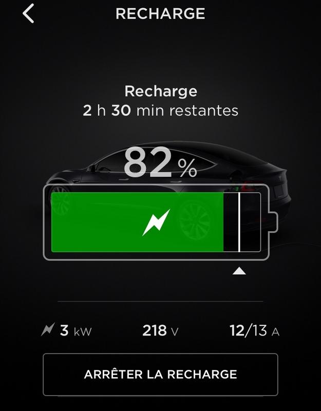

Avec le chargeur mobile UMC et son adaptateur type shoucko la limite est à 12A, pas 10 A.
Messages : 29603
Re: Comment recharger nos Tesla à domicile ?
La limite est même à 13A avec la prise 230v classique, regarde ma capture d’écran a l’instant :

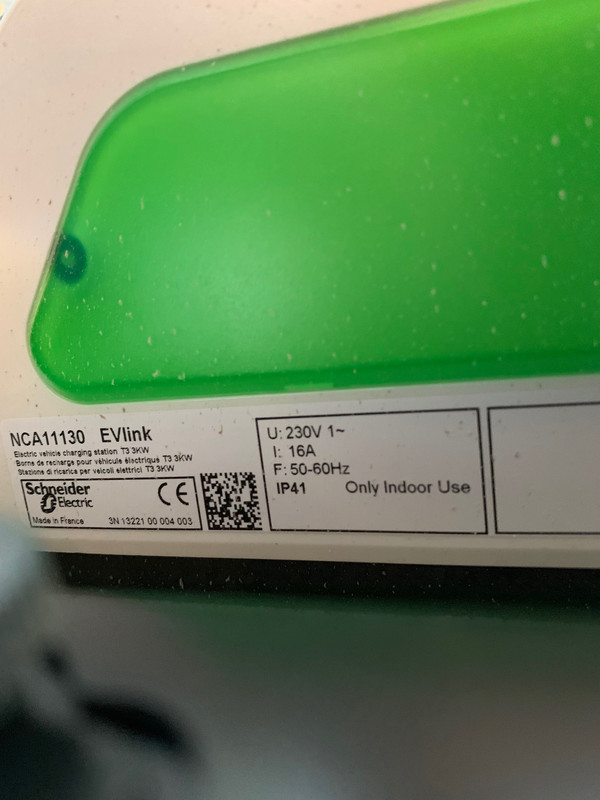

Moi j'ai une WallBox de chez Evlink Mode T3 3kW 16A... Je pense que je vais devoir changer de WallBox pour une TeslaBox car avec la Zoé cétait très bien mais si mes calculs sont bon, il me faudrait 20h pour charge la Model 3 Standard + .
Mais j'ai une question sur la section du câble reliant le compteur et la WallBox...
Je vais regarder ce soir mais je pense avoir mis du 4 mm² et pour délivrer du 7kW il faudrait du 10 mm²...?
Est ce que vous confirmer ? Si oui va falloir que je change le câble et la c'est l'angoisse !!!
