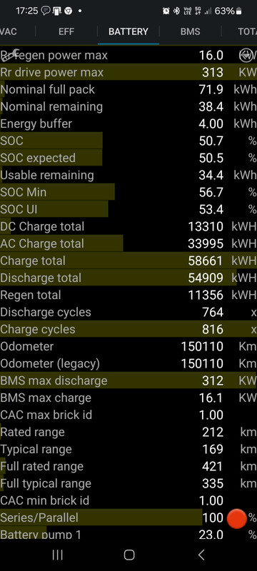

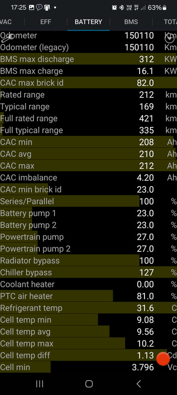

Chez moi le cac inbalance est donné en Ah pas en %
Usable remaining, c est pas la valeur actuelle restante ?
Pas de full pack when New chez moi...
Hervé S70D
Messages : 4413
Inscription : 24 févr. 2023
Re: Scan My Tesla - SMT
Message par Hervé S70D »
Oui c'est en Ah, il faut calculer en %
Le Usable est ce qu'il y a dans la batterie moins le buffer.
Bizarre pour le Full pack when new

Message par Nishi »
Hervé S70D
Messages : 4413
Normal pour un ancien X
Tesla Watt else ?
Nishi
Messages : 1045
Inscription : 03 déc. 2023
Voiture : X
Message par Nishi »
Mais du coup, pour avoir le cac % faut faire le delta entre max et le min ? Et le cac inbalance en Ah c est quoi ?
