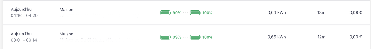

Message par Ramses »
Bonjour à tous
Depuis quelques temps, je me pose une question quant à ma batterie.
Je possède une TMY Prop 2023 Berlinoise. Elle est branchée sur ma prise GreenUp et je ne la recharge qu'entre 22h et 6h (Tempo).
Je constate donc, qu'elle charge à 100% et que sans aucune interrogation, elle perds 1% puis se recharge pour arriver à 100% et reperds encore 1%
Est-ce normal ?
Merci pour vos réponses

Est-ce que le mode Sentinel est activé pendant la recharge ?
Si oui, il est normal qu'elle consomme de l'énergie une fois à 100% et qu'elle relance un cycle de charge après être avoir perdu 1 ou 2% pour revenir à 100%
@steakiz
Non, il n'est pas activé quand la voiture est dans mon garage
