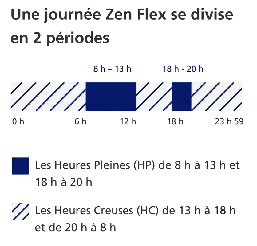

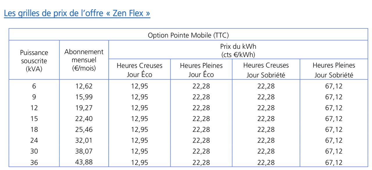

Une variante sur le même principe que Tempo : L’offre Zen Flex.
https://particulier.edf.fr/fr/accueil/e ... -flex.html
Tarifs Tempo :
Tarifs Zen Flex :
Profitez de 345 Jours Éco par an : - 20% sur le prix du kWh HT en Heures Creuses par rapport au prix du kWh HT du Tarif Réglementé de Vente et 2 fois plus d’heures Creuses (17h d’Heures Creuses par jour) :

@Thomas Les prix augmentent au 14/09. Néanmoins, cette offre me paraît très intéressante pour ceux qui comme moi, ne rentre pas dans les clous de TEMPO. Je cherche si les jours ECO peuvent tomber un week-end.
Réponse à moi-même : hors week-end et jours fériés. Donc il suffit de passer sa journée au boulot (ce qui est mon cas) et d'allumer tranquillement son chauffage électrique en rentrant le soir les jours dits de sobriété.

Je ne connaissais pas cet offre Zen Flex.
Elle est vraiment intéressante pour ceux qui chauffent à l’électrique et pour qui l’offre Tempo représente trop de contraintes.
Le simple fait d’avoir une petite plage d’heures creuses en pleine journée est vraiment top pour relancer le chauffage :top:
Messages : 4129
Mais au final le prix est élevé quand même, c'est quasi le même que le standard sans se poser de questions...

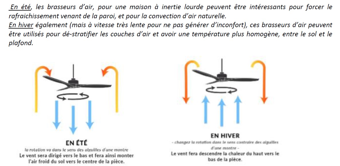

hdaiforever a écrit : 23 août 2023 17:51
La Clim réversible en mode chauffage consomme moins qu’en mode froid en été ?
Le problème est plus thermique qu'électrique, le froid descend de la clim. vers le bas, le chaud de la clim reste en haut.
Les radiateurs classiques sous les fenêtres fonctionnent sur l'effet cheminée, prenant de l'air froid en bas pour le chauffer et le "monter" au plafond.
il faut donc recréer cet effet par un ventilateur dédié afin de réduire le besoin en chauffage et donc la consommation en hiver.

@Axolotl L'abonnement est quasi-identique au TRV mais avec une inversion du nombre de HC/HP. Suffit de faire attention 20 jours par an en semaine de 18 à 20h mais c'est pas franchement compliqué : programmer son chauffage en fin d'après-midi et attendre 20h pour allumer son four. En ce qui me concerne, je trouve ça très acceptable comme contrainte pour profiter d'un kWh à 14 cts. D'autant plus qu'une grande partie de ma conso HP pourra basculer en HC.
@Olival68 Je te dirais ça. J'ai activé le suivi à la ½ heure pour avoir une idée de ma conso incompressible (frigo + cave à vin) donc autant dire peanuts afin d'estimer le surcoût lors des jours rouge mais je pense y souscrire rapidement.
Messages : 4129
Il faut calculer mais je ne suis pas certain que tu gagnes réellement. De plus c'est une offre marché et non indexée donc comme souvent, c'est intéressant qqs mais, et tu te prends une augmentation de maboul derrière si tu ne suis pas...
