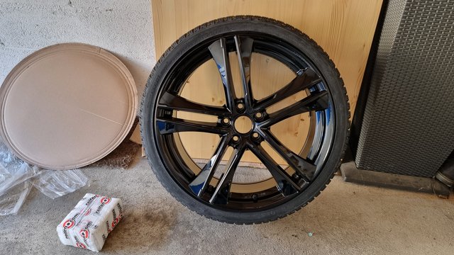

Voilà j'ai reçu mes roues hiver ce jour!
Elles sont arrivées avec DPD, pas une égratignures. Super bien emballées et protégées avec des cartons.
Elles sont en 20 pouces avec des Hankook Winter Icept evo en 235/35R20. Il y avait dans une roues un carton avec les 20 écrous et les 4 réducteurs pour les jantes.
Les pneus sont de 25.22 donc tout neufs!
Et le sens de rotation est bien respecté, 2 pour la droite et 2 pour la gauche!!! Manquera juste les capuchons centraux que je n'ai pas vu mais que je peux acheter pour pas cher!!!
Restera plus qu'à les monter et vérifier que les connecteurs BLE se connectent à la voiture!!!
