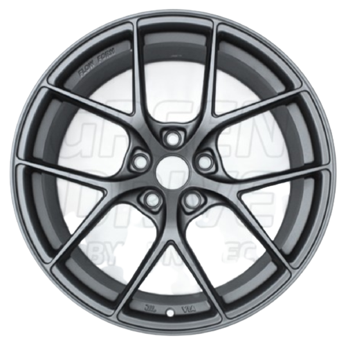

Caractéristiques des jantes NON Tesla :
Japan Racing JR SL01 19"
  • Diamètre : 19"
  • Largeur : 8,5"
  • Déport ET : 40 mm
  • Poids : 8,9kg Kg / jante sans pneu, ou 21,3 Kg avec pneu (Source ICI)
  • Pneus : 235/40 R19
  • Tarif : 320 € / jante en 19 (existe aussi en 18)
