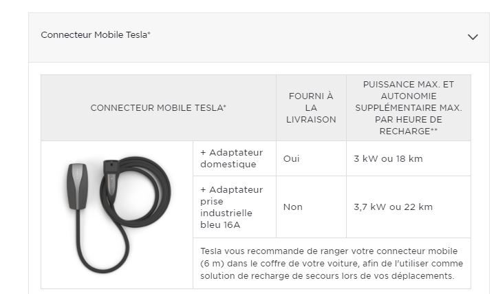

Juste pour etre sur de bien comprendre... le cable pour la recharge à la maison, ce n'est pas le bleu T2 / T2 (à utiliser pour recharge sur des bornes publiques non tesla, c'est bien ca?), c'est bien le connecteur mobile tesla (noir) qui lui fait bien 6 mètres de long? (celui de la foto ci-dessous)

oui, c'est ça

Franjub tu parles du câble bleu? Lui fait 4m c’est ça? Mais pas le câble tesla pour charge a domicile sur prise de courant ? Celui la fait bien 6m non??? Rassurez moi :)
Re: Câbles fournis à la livraison
Oui le Cable T2/T2 = 4,00 m
Oui le Chargeur Mobile = 6,00 m
:pile:
