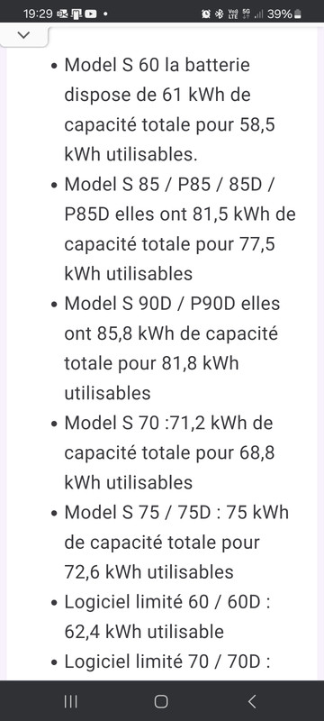

Non, pas depuis cet été.
Pour les capacité de batterie neuve j ai trouvé ca

Non pas depuis cet été, pour les capacité neuve j ai trouvé ca

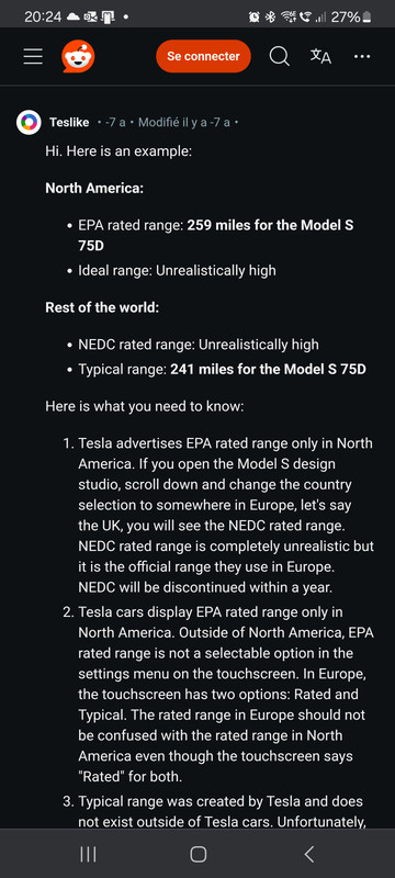

Ouai, ça c est la cas, sauf que en Europe le typical correspond à l automie calculé par tesla mais est inférieure à celle epa apparemment
J ai lu un test de mon model lors de sa sortie ou le journaliste parle d une autonomie de 489 km théorique mais que l indicateur de la voiture n affiche que 349, mais il n est pas clair si c est la projection avec les 250wh/km consomme lors de l essai ou si c est celle typique....
Je vais charger à 100% cette nuit...
Si j extrapole les chiffres ci dessus, le typique est de 7%inferieur à l epa, donc pour la mienne 414- 7%= 385km

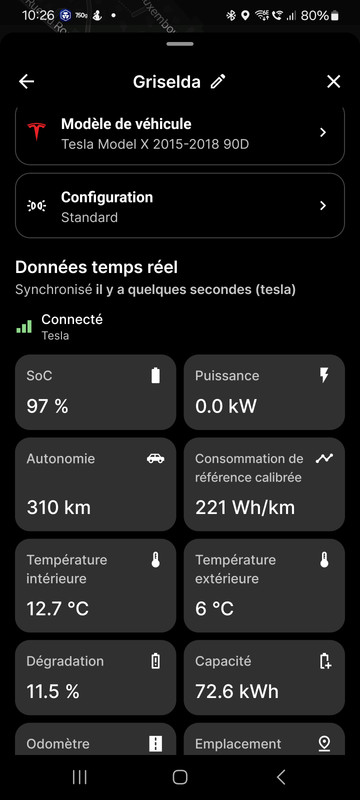

Abrp en mode connecté à la voiture me donne une dégradation de 11.5%, ce qui en partant de 385 me donnerait 340 km... Pas très loin des 335 de smt...

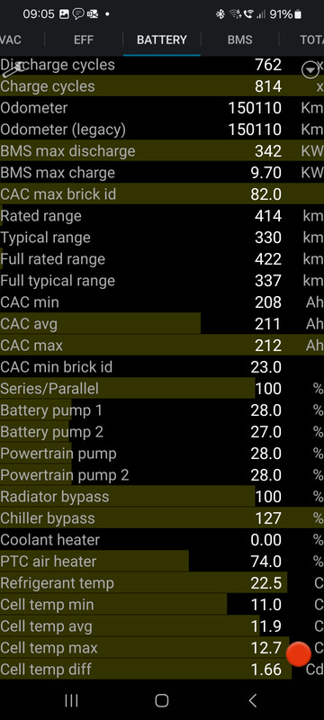

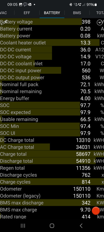

Bon, la batterie a bien chargée à 100% cette nuit mais le temp que je prenne le petit dej, elle n affichait plus que 98%
Étrange ces chutes, quasi tout les jours, elle a 2%de moins que celle réglé en charge durant la nuit. Sauf hier matin ou elle était bien à 50% et à même fini la journée à 51% sans avoir été branchée...

Il ne faut pas la charger à 100% et encore moins la laisser comme cela, va rouler jusqu'à descendre à 80%
La charge à 100% ne nous a rien appris sur ta batterie.
On voit bien que la valeur Full est concordante avec la capacité.
Je n'ai pas réussi à trouver plus de précision sur le Typical, on ne sait donc pas si on doit le comparer à l'EPA pour la dégradation.
Le Rated doit être le NEDC mais un calcul de capacité à neuf donne une valeur faible.
On ne connait pas non plus la capacité à neuf, on trouve beaucoup de valeurs différentes, il est donc impossible de calculer la dégradation.

Un vrai casse tête toutes ces données contradictoires pour certaine...
Je me demande sur quoi se base abrp puisque je ne retrouve pas les valeurs de smt, pourtant l appli doit les extraire de la voiture,, je ne les ai que depuis lui avoir donné les accès pour se connecter...

ABRP ne peut pas se connecter à ton auto, l'accès Tesla que tu as donné leurs permets de se connecter aux serveurs Tesla et donc d'avoir certaines infos de l'auto, celles que l'auto rapporte aux serveurs et que Tesla accepte de partager avec ton autorisation.
SMT a accès à toutes les infos qui sont sur le canbus, les comprendre et savoir à quoi chaque valeur correspond est une tache compliquée pour le développeur de l'appli.
