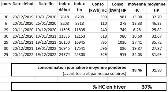

Voici les consommations journalières ( moyennées ) HP et HC pour les mois de decembre janvier, ceux ou les jours rouges sont présents.
A noter que la tesla est arrivée en sept 2021 et les panneaus solaires en sept 2022.
je tiens à votre disposition le fichier excel

Pour l’instant ton ratio HC/HP n’est pas très intéressant. Tu es tout juste à 50% sur le mois dernier. Ce seuil est la limite basse pour qu’une offre HC devienne envisageable.
Messages : 4131
Non depuis 2021 sa conso en hc à fortement monté, même si le % est faible cela reste intéressant tant qu'il y a bcp de kwh en hc (moins chers)
J'ai des mois où il n'est qu'à 35% et cela reste bon aussi.
Par contre tempo, c'est trop aléatoire à calculer et janvier rouge c'est le bordel quand même...

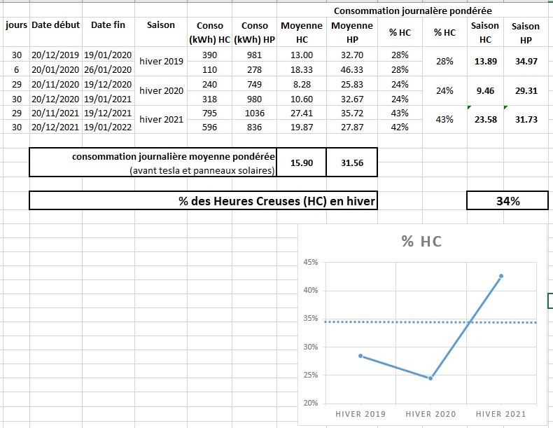

Avec une 2eme tesla et une AMI, le ratio HC va augmenter naturellement, je compte aussi sur les quelques kWh produits par les panneaux solaires pour absorber du chauffage en journée (15 kwh les bons jours et 5 les mauvais jours).
je pense aussi installer 3kWc en plus sur un abri voitures.
C'est effectivement difficile de simuler avec finesse ce que la consommation va être, c'est plus des tendances que des projections réalistes amha.
effectivement le % HC à énormément augmenté depuis la Tesla

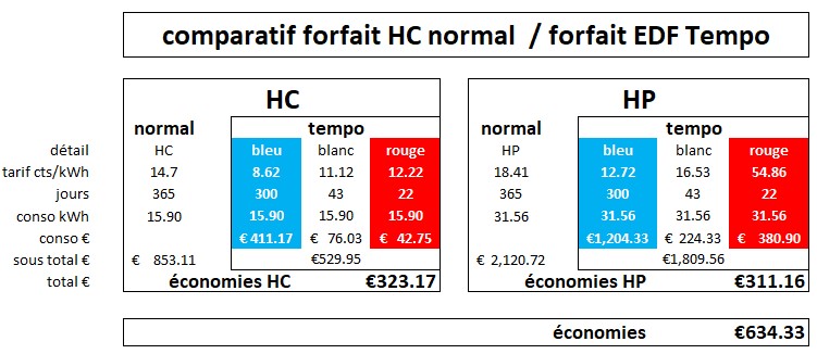

edith: rajout des % par saison
et le bilan financier
fichier excel

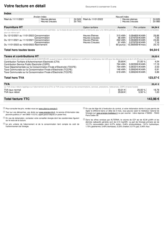

intéressant cette discussion sur le tarif,je pensais acheter à un bon prix mais vu vos infos j'ai des gros doutes !
je viens de refaire le calcul sur ma dernière facture mensuelle et je suis à 18,8€/kWh ! alors que je suis depuis 3 ans (merci Linky) mois par mois les données stat sur l'appli et C stable à 0,23 €(je vais reprendre les factures)
sur mes factures,le tarif de base TTC (équivalent 8,62 et 12,72 TEMPO) s'applique sur la "Fourniture" mais il y a aussi "Taxe et Contribution" avec en plus d'autres taux €/kWh .
Ca ne correspond pas à ce que tu expliques plus haut, si quelqu'un abonné au tarif TEMPO pouvait me mettre une copie de sa facture EDF je suis interessé de comprende comment C facturé.

Dès que mon appli fournisseur (Alterna) refonctionne je posterai ma dernière facture pour ceux qui sont intéressé de comparer la structure de facturation

une facture de Alterna correspond à 0,188€
si vous avez des factures Tempo pour comparaison
