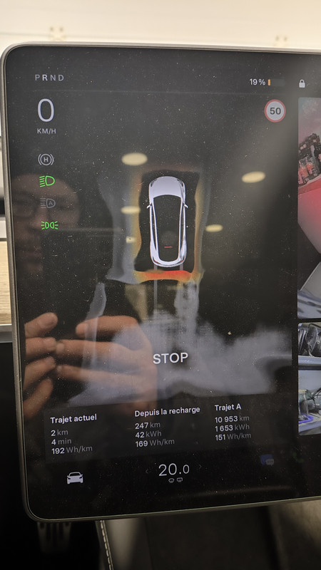

Salut a tous j'aimerais votre avis au sujet de ma conso batterie sur mon MY propulsion.
Dernière recharge faite a 100% il y a moins d'une semaine. Absolument rien d'activité ( sentinelle, protection surchauffe ect..)
Depuis recharge 247 km parcourus, 42 kw consommé reste 19% de batterie. Si on part du principe qu'elle fait 57 kw utile il ne manque pas quelques kw ?
Ça ferait une batterie de 51,8 kW la .
Ma voiture a 10000km, quelque j'ai loupé ?
Merci pour vos réponses
Messages : 7294
Re: Model Y Propulsion: Batterie, Autonomie, Consommation
Ta conso ne me choque pas plus que çà pour des trajets d’hiver (entre 10 et 15% au dessus de la moyenne en hiver, c’est classique).
Donc évidement ton autonomie en prend un coup. Tu as quand même 305km réels sur un 100->0% si je me base sur ta conso moyenne pour cette recharge.
Pour ta capacité fais le calcul décrit dans sur la première page de ce post.

Salut ta conso semble normale pour l e delta entre la capacité que tu dépenses et celle théorique de la batterie, ça vient aussi du fait que la voiture ne te dis pas réellement tout ce qu'elle a dépenser, elle t indique surtout l'énergie dépensée par le moteur.
TMY prop blanche février 2023
Messages : 2935
Un conso normale pour du trajet quotidien ou un long trajet avec de la voie rapide.

Je trouve batterie de mon Modèle y prop assez faible. Je suis à 33% avec un 36kwh de consommé. Le trajet ici est presque 100% d'autoroute. Ça ne ferait une batterie de 53kw pour une voiture avec 15k km ça fait non ?
