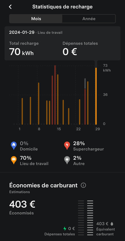

Autre observation : l'appli indique que j'ai injecté 70 kWh hier, pour passer d'une autonomie de 96 km jusqu'au plein à 501 km.
70 kWh pour 406 km d'autonomie, sachant que le max est de 501 km, cela représente une capacité batterie maximale de 86,4 kWh (pour 100 kWh nominal).

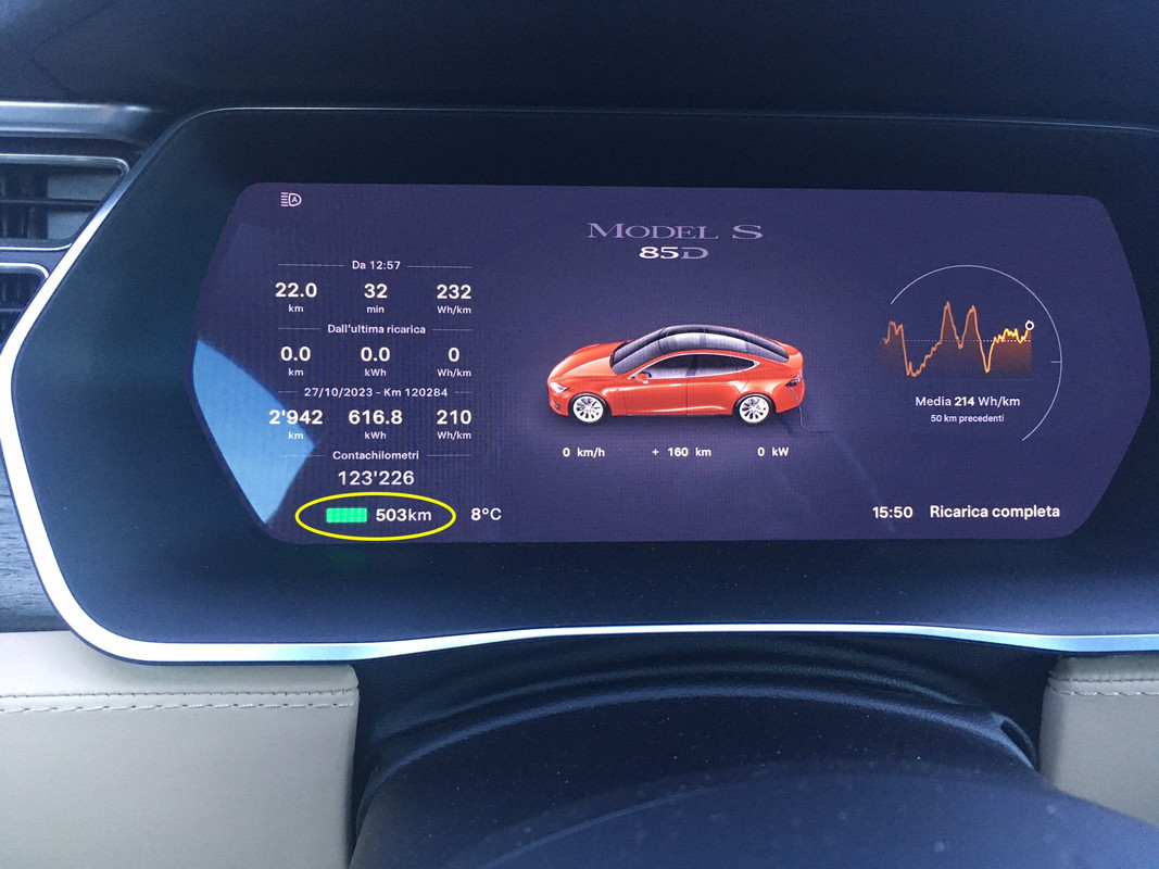

La mienne est une ancienne 85D avec 120'000 km et 8 ans de vie:

je pense que ca n a plus rien à voir
c est incomparable
la votre affiche 502 en nominale pour 528 neuve.
5% de degradation (belle perf) c est beau !
et peut etre 380-390 en typique ?
330kms sur autoroute neuve donc vous arrivez encore a faire 300kms
ayant encore ma vieille 85 performance qui a 10ans affiche encore 450kms nominale
et 360kms typique avec 170000kms et la perf consomme plus que la dual motor,
et pourtant à 90km/h il m est difficile de faire 350kms
et sur autoroute je suis plus proche des 270-280kms
là les 500kms d automaboule sont des kms typique
voiture à 90km/h elle fait vraiment 500kms
et sur autoroute elle fait vraiment 420-430kms
mais je pense que la batterie a ete un peu plus sollicité,
les appels de courant d une raven perf avec 750cv environ
tapent plus dans la batterie…
tout est different, mais bravo pour le peu de degradation…
la batterie ht n a pas ete remplacée ?

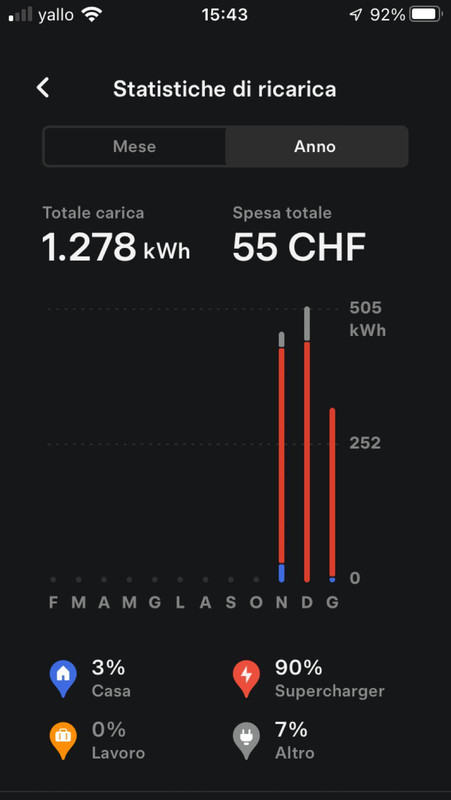

Non, jamais.
....et 90% de recharges au SuC (car gratuits) toujours à 90%

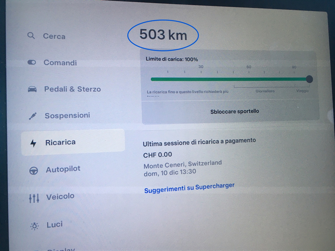

@SCARABEO Tu triches, les 503 km, c'était fin octobre, ça a pu se dégrader depuis :langue:
Tu as quelle version logicielle ?
Il me semble qu'une mise à jour récente a changé le calcul de l'autonomie restante.

Non, non je ne triche pas :interroge:
C'était pas la fin octobre mais le 10 décembre 2023 à 13:30.
Depuis j'ai eu une mise à jour, la 2023.44.9, et refait un 0-100% avec 504 kms (hélas pas de photo)
