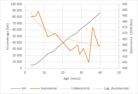

Mise à jour de l'évolution de l'autonomie affichée à 100% pour ma LR de 2019 :
Actuellement elle affiche 460km, soit 6% de moins que le max observé (489).
