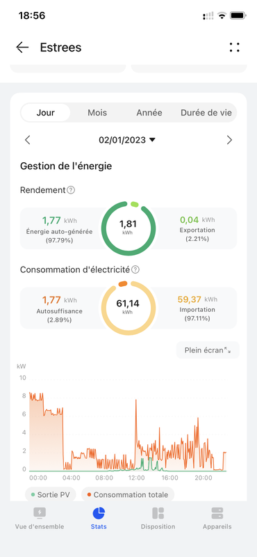

J’ai un peut la même config mais avec le chauffe eau en plus et une deuxième VE. La PC du bas fonctionne pas vraiment la nuit? Et sur l’etage tu as combien de split en simultané ?
J’ai deux PC de 4,5kw mais la nuit un split chacune en fonction donc ca doit prendre 3kw de temps en temps si au meme moment. le chauffe eau a 22h00 pour 3h env mais toi tu peux le faire fonctionner la journée car pas HC et je limite la charge dans les 20/25A ça passe j’alterne l’autre VE le jour d’apres ca me permet de rester en 9kw j’ai passé l’hiver.
Tu peux rester en 9k
Sur ma conso tu peux voir la fin du CE vers 2h el la fin de la VE vers 4h et jusque 8h c’est les PC je sais plus si il faisait froid début janvier.
