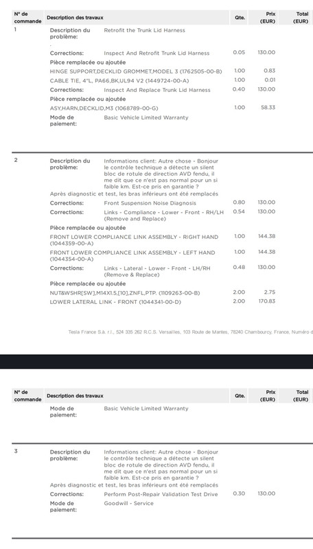

Messages : 4184
Re: Usure triangles
Je vais poster ici, c'est plus concret.
J'ai passé le controle technique le 1er juin, volontairement 15j avant les 4 ans histoire de faire passer en garantie si des choses étaient détecté.
Et un silent bloc de la rotule AVD était fendu signalé en mineur sur le rapport.
Le lendemain je fais une demande de service donc le 2 juin pour le remplacement, RDV ce jour pour le diagnostic, j'avais accepté un devis arbitraire à 124eur.
Je demande si ce sera pris sous garantie vu le km, à ce jour elle a plus de 4 ans mais comme j'ai fait la demande avant c'est passé.
Au final donc, changement des silent blocs ainsi que des 4 bras de suspensions usés, le tout intégralement sous garantie avec devis repassé à 0eur. D'après ce post c'est une maladie connue des 2019-2020. J'avais quelques bruits mais cela ne me choquait pas plus que ça, alors bon, changé sous garantie je ne vais pas me plaindre.
Retrofit du cablage de la caméra arrière aussi, campagne de rappel des 2019.
Franchement, encore une fois, service au top à Aix, et en plus voiture chargée!

Messages : 4184
Re: Usure triangles
Oh oui, parce que lorsque on prends le détail de ce qui a ete fait et qu'on fait le calcul, on arrive à 1094eur quand meme... juste pour la suspension!
130eur HT l'heure de main d'œuvre ça va ils se font plaisir!!!
Donc oui, contrôle technique légèrement en avance au cas où et ça passera si signalé avant la date de fin de garantie ;)
