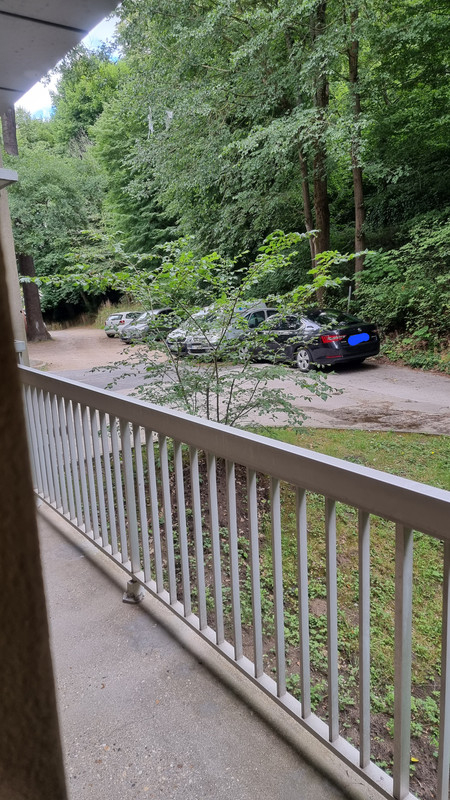

Ta voiture sera sur un parking à l'extérieur ?
Et ou sera ta borne ou prise P17 du coup ?

Dans un placard juste à côté de ma porte (ou j ai fais la photo )ma voiture sera au niveau de la voiture noire

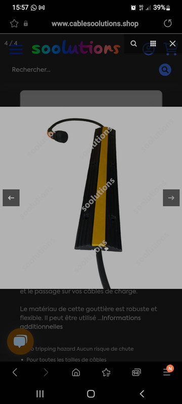

Je crois que ce n’est pas légal de faire courir un câble comme ça dans un passage public.
En plus ils ne sont pas vraiment fait pour rouler dessus. Ça ne va pas résister bien longtemps.

J'avais prévu pour le cable et je ferai en moyenne 200/250 km

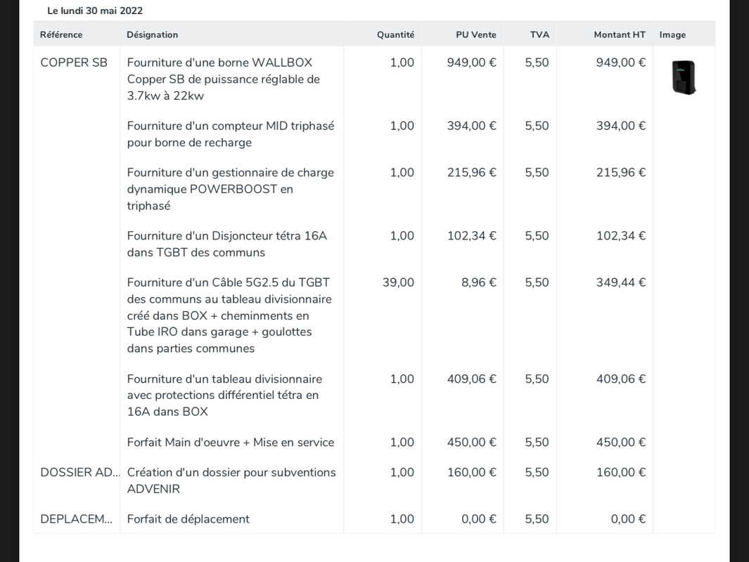

Je souhaite faire installer une borne de recharge dans mon box qui se trouve à 50 mètres du compteur triphasé des communs (triphasé). Il me propose une borne 7Kw en mono sur du tri.
Un électricien me propose un devis de 3196€ en déduction de la prime advenir 900€ + le crédit d'impot à 300€ cela me revient à 1883€.
Voici la composition du devis, qu'en pensez-vous ?!

Ça me paraît plutôt cohérent comme tarif, surtout sur une base triphasée.

C'est pas limite de 2,5mm2 pour 39 mètres ?
Surtout qu'au final la borne sera branchée en mono.
Re: Installation borne en copropriété
Tu es certains que tu peux te brancher sur l'électricité des parties communes pour une telle puissance ?
Chez moi il a fallu faire venir une autre ligne dédié aux garages.
Pour le devis je trouve ça hyper cher. Il doit vraiment tout prévoir en triphasé alors que tu vas utilisé du mono ?
