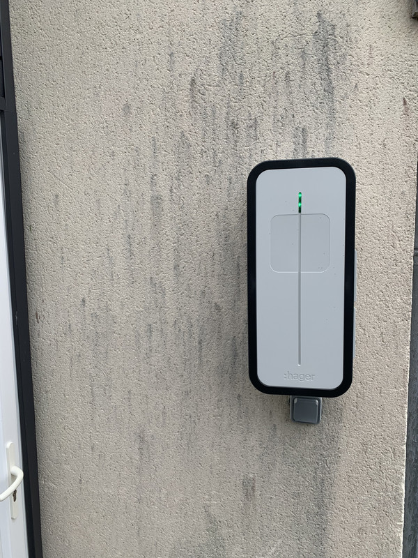

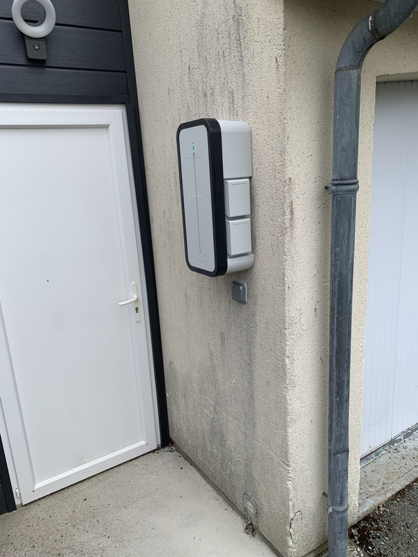

Installation de la borne Hager Witty ok !
