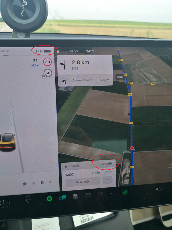

J'ai parfois du mal à comprendre le calcul de la conso... :interroge: :interroge: :interroge:

Une descente sur ton trajet et tu récupères 1%?
Ça m'arrive..

@ounerbouks Rien du tout, je suis arrivé à 83%, et je n'ai pas fais d'excès du pied droit

Ça arrive de temps en temps oui. Essaye de laisser la voiture régulièrement en dessous de 50% en veille profonde. Essaye aussi de la laisser aussi à différentes plages de % en vieille profonde pendant quelques heures pour que le BMS puisse se calibrer correctement. Et essaye de descendre au moins une fois par mois en dessous de 20% et de faire une charge à 100% derrière.

@EiTeR Qu'appelles tu veille profonde?
Je suis régulièrement e dessous de 50 ou 20% et refais des charge à 100%.
Ca me fait ça régulièrement aussi, et souvent sur le même parcours... :interroge:

La veille profonde c’est quand la tesla est endormie, elle consomme très peu (sentry mode désactivé). Dans cet état la, le BMS se recalibre de lui même si besoin. C’est pour ça qu’il est important de laisser la voiture régulièrement aller dans cet état et dans différente plage de % batterie.
Ça permet au BMS de « mieux » savoir combien de jus il reste dans la batterie. Si ta tesla est neuve, il faut un certain temps pour que le BMS soit calibrer correctement.
Je te dis ça car j’ai eu à plusieurs reprises des tech de tesla qui m’ont dit de faire ça afin de calibrer au mieux le BMS.
Pour info, là tesla a un peu plus de 3mois, et affiche 430km à 100%. À la livraison je n’ai jamais eu 439km à 100%. Le max que j’ai eu c’est 437. Et c’est rapidement descendu à 432, puis 430, ça a l’air de se stabiliser à ce niveau là.
Il ne faut pas trop descendre dans le rouge, c’est à dire en dessous de 10%. Le faire sur des longs trajets passent encore, mais régulièrement ça abîme la batterie (selon les TA que j’ai eu)

Elle est de 2021 et à 47000 kms.
Il est rare que j'aille dans le rouge.
De mémoire j'avais 428kms quand je l'ai eu neuve, je perds 1km/mois en moyenne. J'ai environ 402/403kms à 100%
Je pense que c'est un bug mineur mais je trouve ça quand même étonnant.
Le niveau de batterie à l'arrivé d'un trajet n'est pas souvent respecté si je roule normalement, à 2 ou 3% prêt. Du coup je fais des prédictions et si je perds, je m'offre un resto... :langue:
