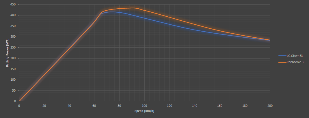

La batterie LG 79 kWh dans la Model 3 Performance une capacité de décharge inférieure à la batterie Panasonic 82 kWh.
Une Model 3 Perf LG donne 20 à 30 kW de moins de puissance maxi (une trentaine de cheveaux) qu'une 3 Perf Panasonic. C'est visible ci-dessous à partir de 60 km/h :
Source : ttf-forum.de
Cependant, la LG à l'avantage de moins perdre de puissance quand le niveau de batterie baisse et elle devrait aussi moins se dégrader dans le temps.
Essaye de mesurer ton 0 à 100 km/h.
