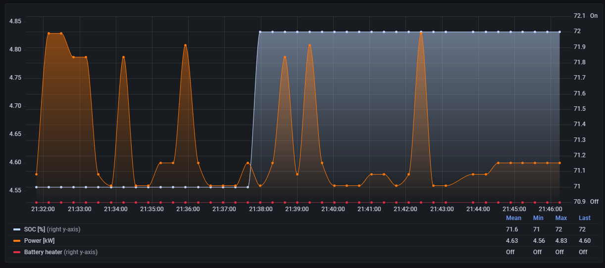

Je viens d'installer teslamate et brancher ma nouvelle tesla (model y propulsion 2023) sur la borne de recharge en copropriété et le graphique de charge suivant m'interpelle.
Vous avez des variations similaires sur vos recharges ?
Merci !

L’échelle est trompeuse.
Tu as le sentiment que les variations sont énormes mais en regardant ta puissance varie entre 4,6 et 4,8 kW.
Je pense que c’est la tension de ta ligne qui varie et en chargeant à une intensité constante cela fait varier ta puissance.
Tu charges à quelle intensité ?

Merci en effet !
C'est à 16A.

C’était en effet, une erreur de configuration sur l’intensité de la borne.
Intervention du gestionnaire de la borne et c’est corrigé :-)
