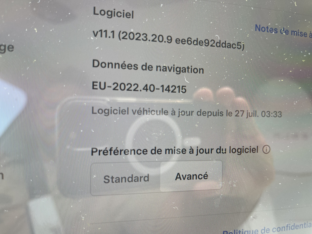

Auparavant ma tesla recherchait les mises à jour quotidiennement lorsque je rentrait dans le véhicule.
Dans la partie logiciel je pouvais voir l’inscription recherche de mise à jour pendant quelques secondes et cela inscrivait le véhicule est à jour avec la date et l’heure du moment où alors nouvelle mise à jour.
J’ai remarqué que depuis 4 jours à l’entrée du véhicule, l inscription «  recherche de mise à jour » ne se faisait pas.
D’ailleurs suivant la photo jointe j’ai ce visuel depuis le 27.
J’ai essayé de réinitialiser ma tesla avec les deux molettes ou contacter le tesla center qui m ont juste dit : votre tesla est a jour sans plus d’explication.
La question est : avez vous aussi ce problème ? comme mon affichage n’a plus changé ,Est ce que ma tesla recherche les mises à jour comme auparavant ?

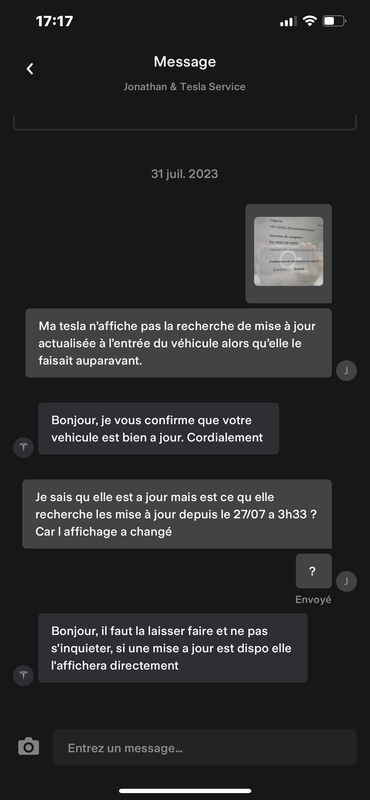

La réponse de tesla center suivant l’image :
Mais pas plus ..

En effet, depuis quelques mois, le délai minimal entre deux recherches de mises à jour (qui était de 24 heures) a été allongé ; il est maintenant de plusieurs jours, voire plusieurs semaines.
Je pense que Tesla souhaite éviter des sollicitations inutiles de ses serveurs.
