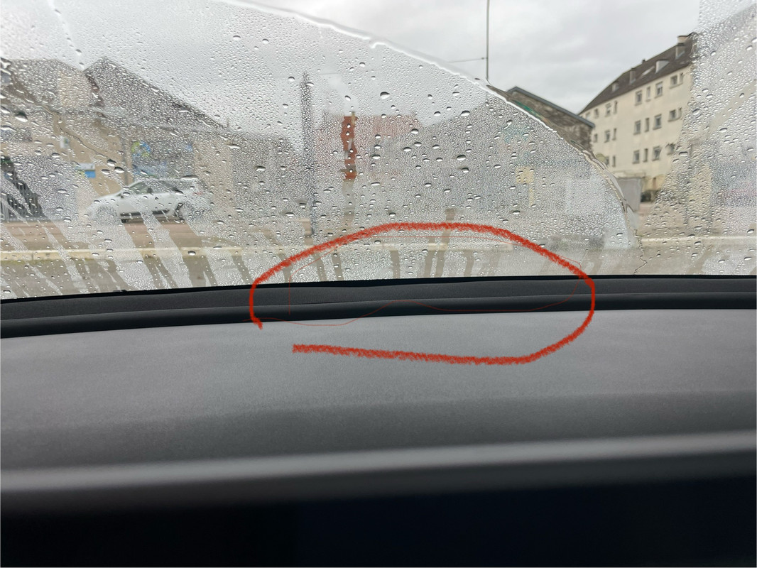

J’ai un ajustement très inesthétique au niveau du tableau de bord, concernant la pièce qui semble faire office de grille pour les haut parleur. Cela fait des vagues !!
Il s’agit d’une Model 3 de juillet 2023 dont j’ai pris possession en decembre avec 13 km au compteur.
Avez-vous eu vent de ce genre de detail et de la facture de le résoudre ?

Tu as essayé de le remettre correctement ?

Je n’ai pas osé y toucher. C’est juste clipsé ?

Je ne sais pas, mais tu peux essayer de remettre avec les doigts.

Je n’ai pas cela sur ma perf d’août 2023. Pour autant au niveau du tdb cela se remet aisément manuellement.

Ok merci. J’avoue que j’aurais aimé voir comment s’est fichu dessous pour ne pas forcer là où il ne faut pas. Y a t-il des tutos sur le demontage de ce type d’élément ?

Il te semble que c'est déclipsé ou déformé ?
Je te dis ca car j'ai vu une vidéo (je sais plus où) et le gars avait une déformation et il s'était fait changer la plaque. Prit en compte par Tesla.

Cela ressemble plus à une déformation effectivement. Je vais faire une demande.

Sujet récurrent depuis quelques mois, il y a eu un lot de grilles défectueuses.
Tu peux entrer une demande de service, la grille est remplacée par un ranger.

Grille changée aujourd'hui par Tesla Service. Le technicien m'a indiqué qu'il y a une campagne en cours concernant ce problème de déformation.

je valide le rappel pour toute les model3 juin juillet aout 2023
la mienne en a fait partie : Re: Lε!zi R@!jin
tu doit être le dernier du coup :langue:
