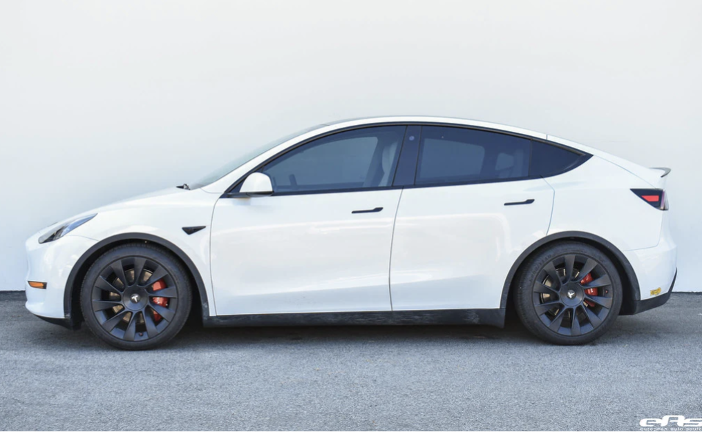

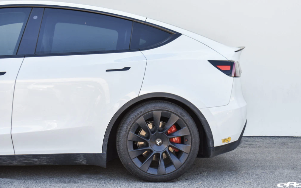

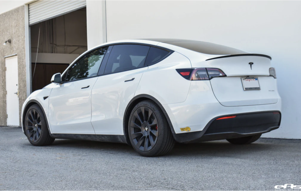

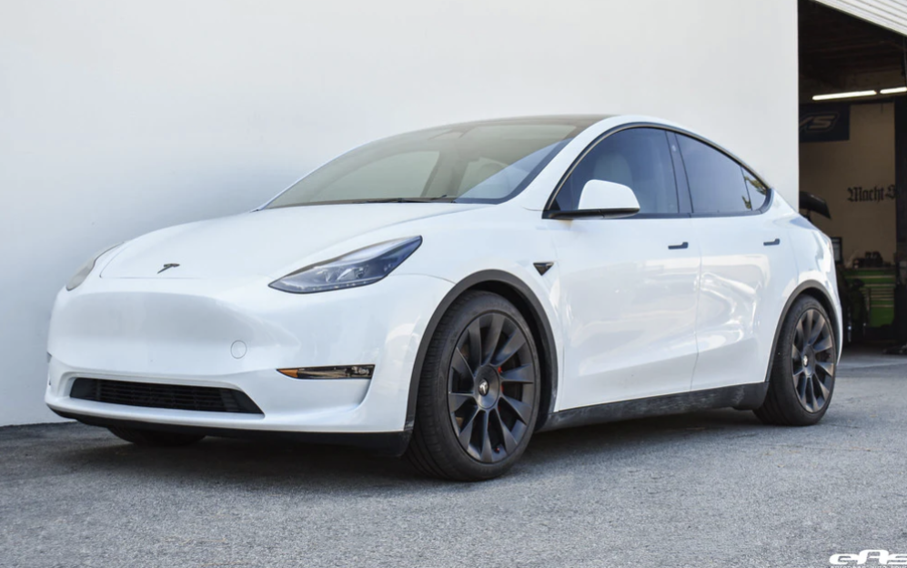

Le rendu est assez sympa je trouve sans être caricatural (photos trouvées sur le net - version US):
Qu'en pensez-vous?
