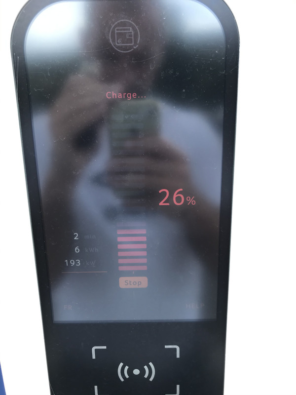

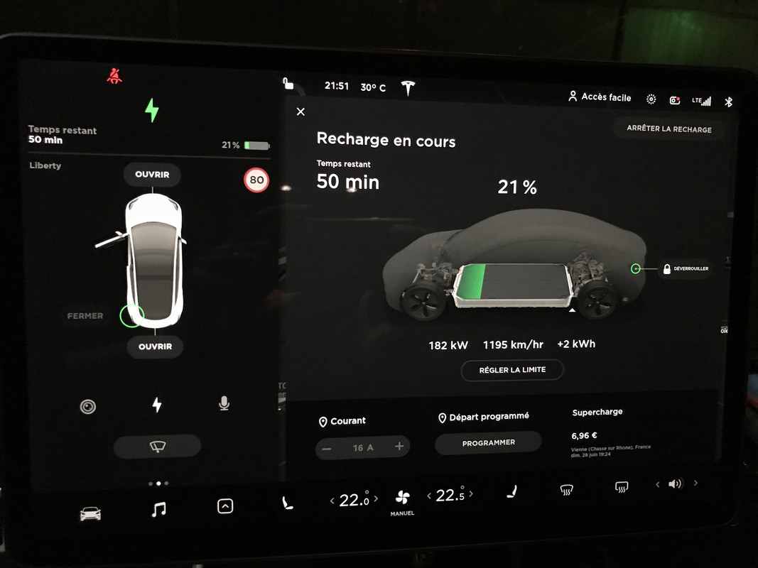

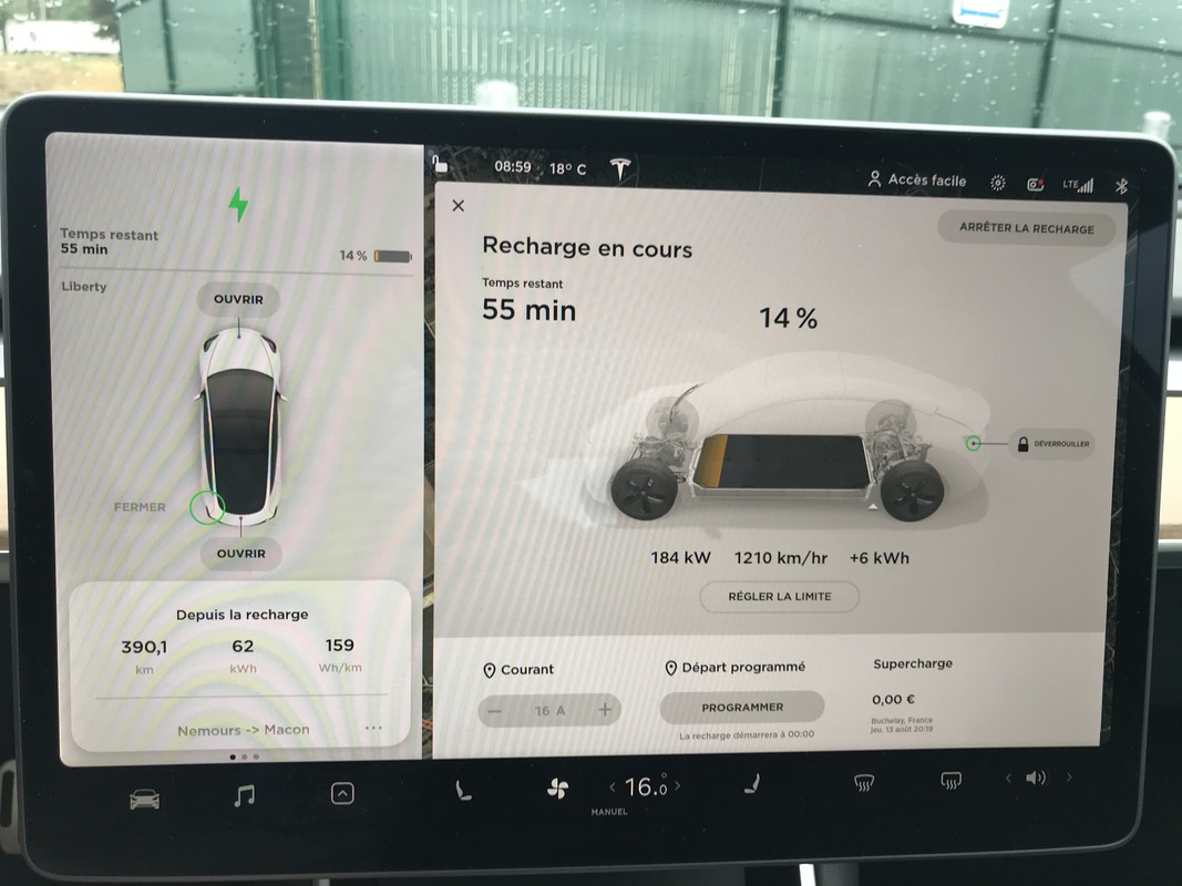

En 2 semaines et 4000km j’ai été également limité 120kw au superchargeur par contre 3 fois chez Ionity Nemours et sur l’aire des Lochères j’ai atteint les 195kw
