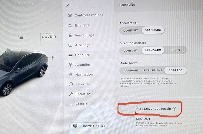

J'ai une Y de 2022, je suis à jour dans les versions et je me suis rendu compte que le bouton du mode 4x4 n'était plus présent, il ne me reste que les assistances quand on est dans du sable et un autre mode.
Savez-vous pourquoi?
J'ai pris cette voiture spécialement pour le mode 4x4 pour la montagne ou sous la neige en général, c'est un grand atout sécurité et ça m'embête d'avoir perdu cette fonctionnalité que j'ai pourtant payer cher...
Je suis preneur de vos retours et pour ceux qui ont des AWD si vous pouviez vérifier également, merci.

@Sharko parle certainement du mode Tout terrain proposé au Y Dual Motor, pas du fonctionnement classique des moteurs des Tesla. Ce mode permet d’avoir en permanence une répartition 50/50 entre l’avant et l’arrière.
Pour que cela fonctionne il ne faut pas que Limitation de vitesse soit activé ou que l’Autopilot soit activé.
C’est de cela dont tu parles Sharko ?

Mais avant on avait un autre bouton en plus de assistance et slip start qui de mémoire était marqué "mode 4x4", là assistance hors piste ça n'a rien à voir avec le mode qu'on avait avant non?

Le mode 4x4 existe toujours, c'est le mode Assistance hors piste, dont le nom indique mieux la fonction.

Tout à fait, d'où le changement de nom pour bien faire comprendre que c'est 4x4 dans le sens d'auto tout terrain et non passage en transmission intégrale.
