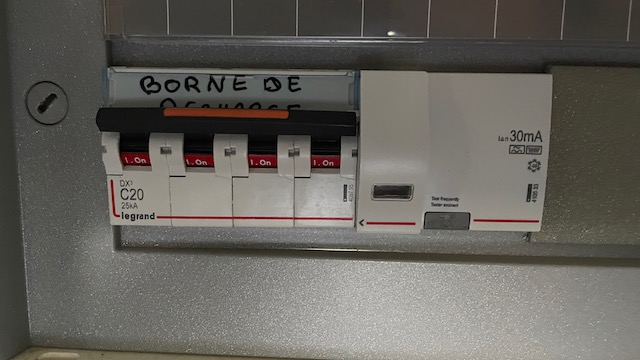

Mon électricien a installé les protections suivantes (borne 11kWh/ Tri):
LEGRAND DX3 C20 25kA et LEGRAND 410533 30mA

Merci pour ta réponse. Peux tu me donner les références des deux appareils. La photo n'est pas assez nette et je n'arrive pas à zoomer.

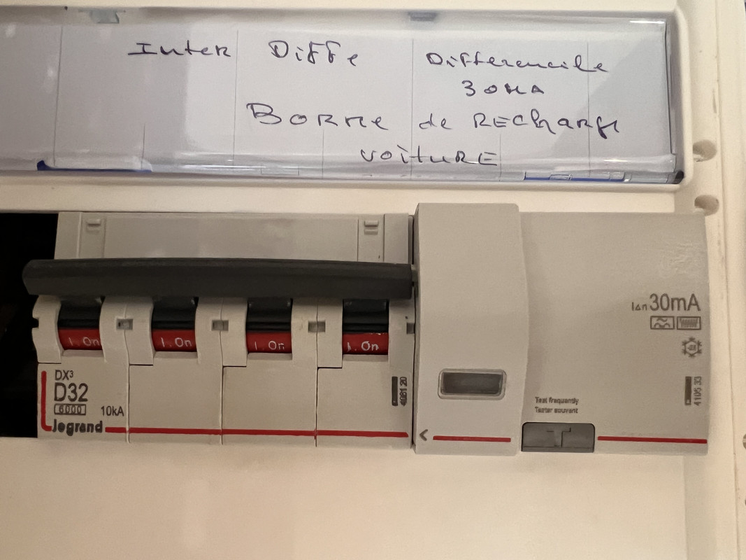

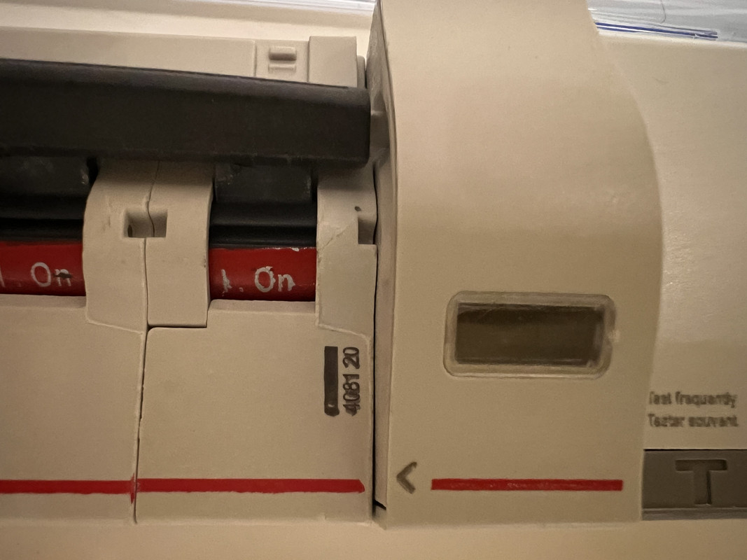

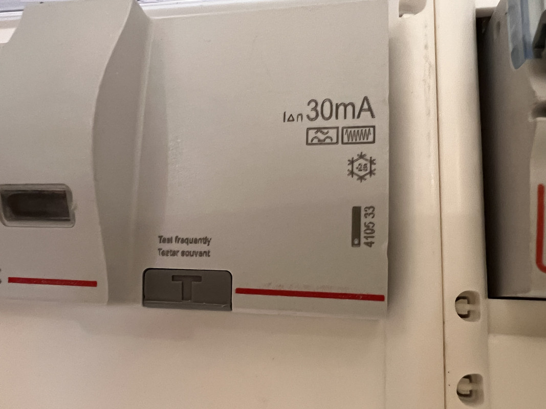

J'ai bien trouvé le LEGRAND 410533, par contre sur le dif, je suis parti sur:
Legrand - Disjoncteur DX³6000 10kA - Vis/Vis - 4P 400~ - 32A - courbe D - pour peigne HX³ traditionnel - Réf : 408120 https://elec44.fr/disjoncteurs-tetrapol ... 81207.html
En espérant que ca soit bon, mon électricien (il a 81 ans avec 40 ans de métier et toujours en activité) s'y connait pas trop.. :old: Peut etre quelqu"un peux me reconfirmer ? Je suis en Tri

@vd56
En tri il faut un différentiel de type B et pas D :oops:
