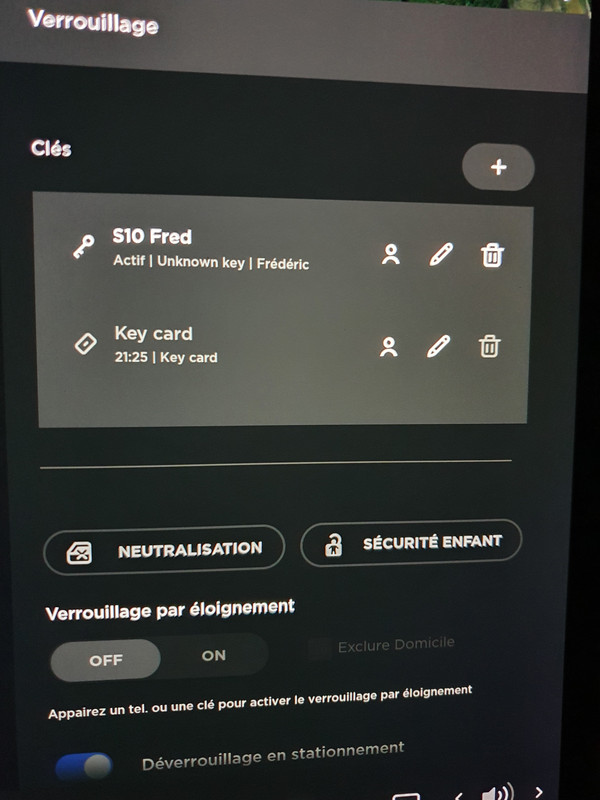

J'ai exactement le même soucis avec un Galaxy S10 !
Moi aussi impossible de configurer le verrouillage en s'éloignant, et la plus part du temps même sur le montant de la portière ca ne fonctionne pas.
j'ai tout tenté, désinstallé l'appli, reboot tel et voiture, d'abord jumelé le bluetooth avant d'appairer la clef, ... rien a faire
J'ai toujours le "unknown key" d'inscrit, c'est pas normal je suppose ?
J'ai pourtant consulté le manuel sur le sujet dans l'auto, je vais regarder cette page 160 ;)
Le seul truc que je ne sais pas faire comme indiqué dans le manuel c'est de permettre la géolocalisation tout le temps, mon tel ne me propose que "lors de l’utilisation de l'application", mais je ne pense pas que cela soit lié ...

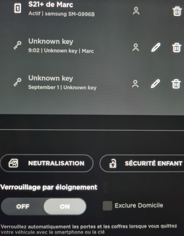

dans ton image, ça ne semble pas "grisé" pourtant
sur le montant de voiture, ce n'est que la carte qui peut être utilisée
et la page 160 concerne le mode main libre, le mode clé, c'est page 6

Si, il est bien grisé / bloqué car la voiture demande qu’un telephone soit reconnu.

je viens de remarquer sur ton image que l'icone de clé en face du téléphone est différente de la mienne
Dernière modification par vette.z06 le 24 sept. 2021 10:26, modifié 1 fois.

ah ouai bizarre, pas la même icone ....
Et si je lui ai donné un nom, j'ai cliqué sur le petit crayon et c'est moi qui ai indiqué S10 Fred (sinon c'était aussi indiqué unknown key)
Par contre toi a la place il est indiqué le model de ton téléphone SM-G.... :scratch:

SM-G996B, c'est la référence du téléphone, S21+, c'est le nom commercial

Oui c'est a ref du tel, mais celle-ci ce n'est pas toi qui l'a inscrite je suppose, cela c'est fait tout seul.
Moi pas, j'ai unknwown key a la place ...
Ca me saoule parce qu’en général je suis pas une brèle avec la technologie mais la ... j'ai l'impression que c'est avec mon tel que ca déconne !
