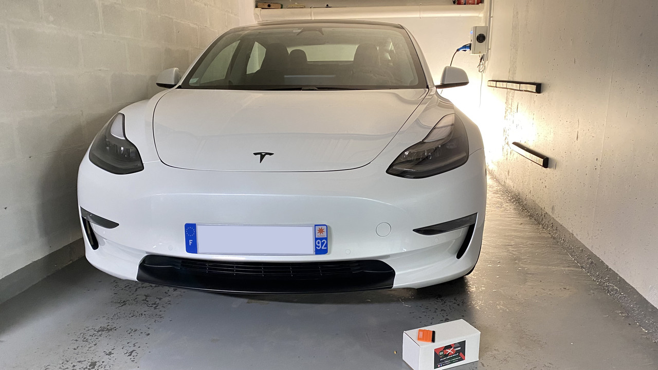

Petite modif de ma Model 3 Performance que je trouvais un peu fade à l'avant, j'ai installé un covering noir satiné sur la partie centrale du bas du Pare-choc.

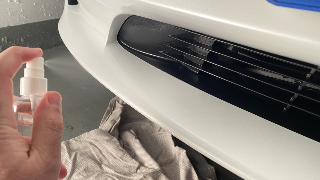

C'est un produit Américain réalisé avec du 3M par TesBros et importé en France par GreenDrive. Pour bien nettoyer et dégraisser la carrosserie il est conseillé d'utiliser un mélange de 3/4 d'eau avec 1/4 d'alcool isopropylique avec un chiffon.

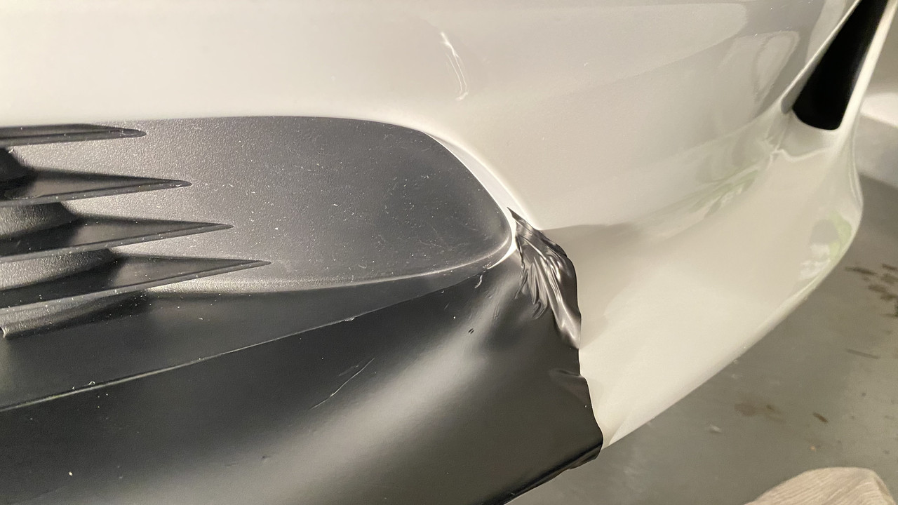

1/ Apres avoir bien nettoyé on pose en premier le côté droit en commençant par la droite. Pour mon premier essai je me suis complètement loupé, ce n'est pas si simple que cela en a l'air sur la vidéo quand on découvre cette matière. Je l'ai trop chauffé. Heureusement que tout est livré en double, pour le deuxième cela s'est bien passé.
2/ On pose le coté gauche, il viendra recouvrir légèrement le coté droit. Attention à bien l'aligner en haut entre la grille et le pare-choc.

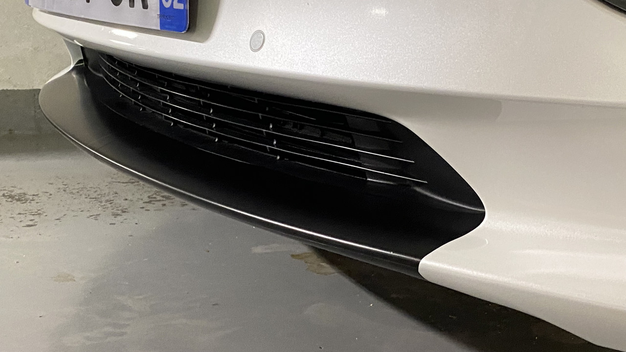

3/ Une fois la pose terminée je n'étais pas super satisfait car on voyait encore le dessous du parechoc et ce n'était pas bien net comme vous pouvez le voir sur la photo ci-dessous. J'ai donc utilisé les chutes pour faire le dessous et maintenant c'est parfait !

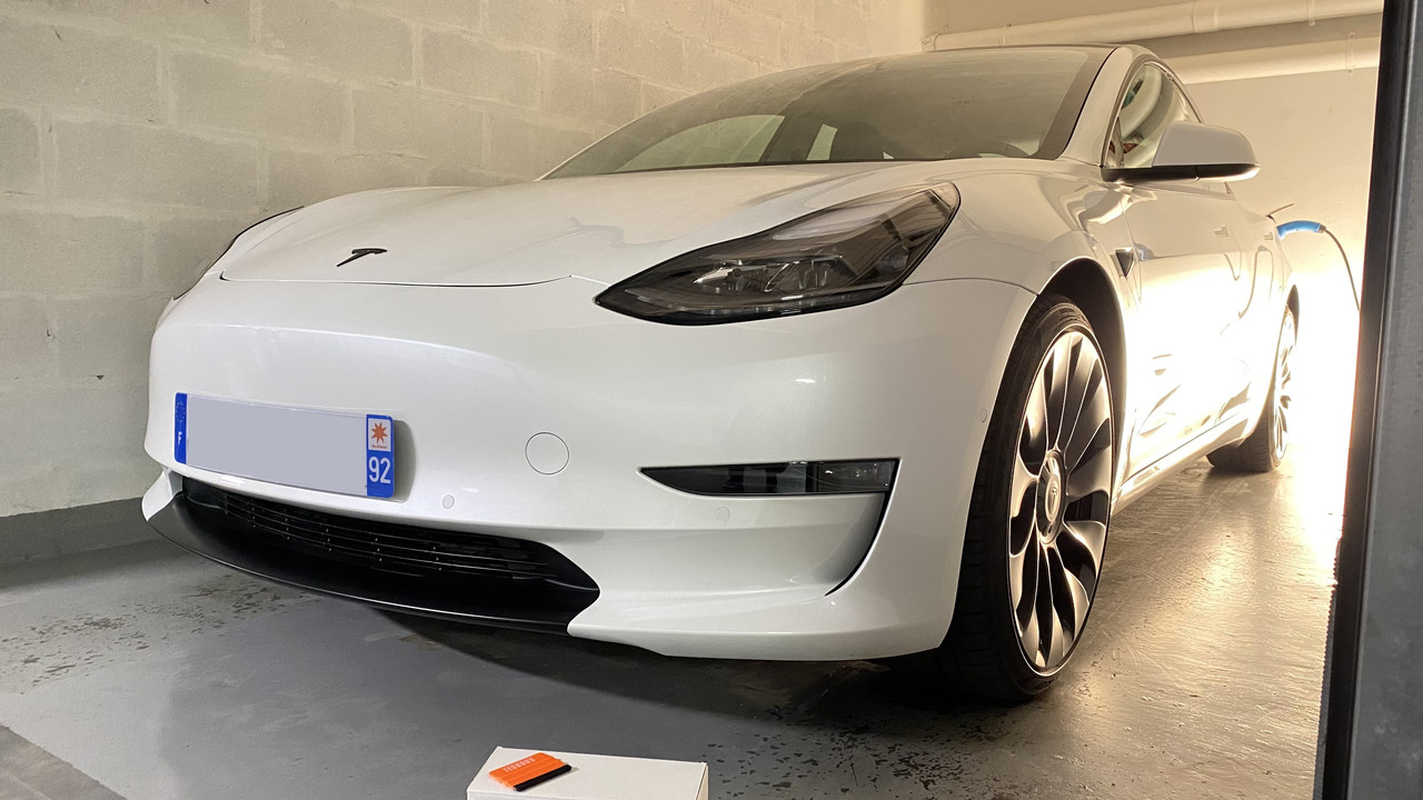

Que pensez-vous du résultat ? Je trouve de mon côté que cela donne du caractère à la Model 3 et que cela pourrait être d'origine sur la Performance pour la démarquer un peu et la retrouver au milieu de toutes les Model 3 blanches au Supercharger :D
Je ferais d'autres photos plus belles demain.

C'est pour cela que j'ai ajouté du covering sur le dessous du pare-choc, à mon avis cela ne va pas bouger, et puis au pire cela se retire facilement.

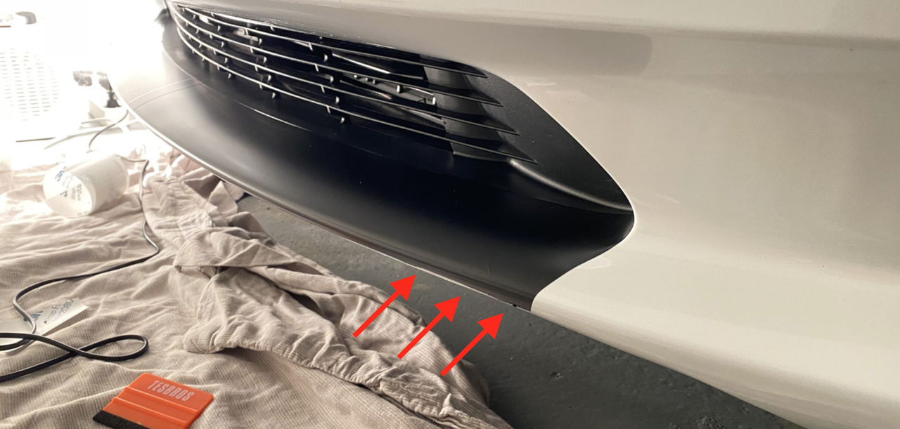

Ca c'est la théorie, dans la pratique le retour de celles du dessus était trop court :
J'ai du couper en 2 dans la longueur une des bandes supplémentaires et les utiliser pour mieux recouvrir le dessous. Ca fait très propre.
