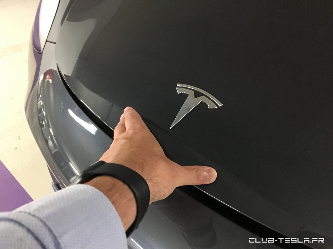

Si comme moi vous n'aimez pas du tout fermer le coffre avant (Frunk) de votre Model 3 car vous trouvez la fermeture trop dure et qu'a chaque fois vous avez peur d'abimer le capot, bonne nouvelle il existe une solution :D
Il est possible de changer le ressort du frunk en le remplaçant par un modele un peu plus souple. Celui utilisé pour ce tutoriel m'a généreusement été donné par RolandB :Top:
Rien de bien compliqué, pas besoin d'outil, tout se fait à la main en 2 minutes maxi.

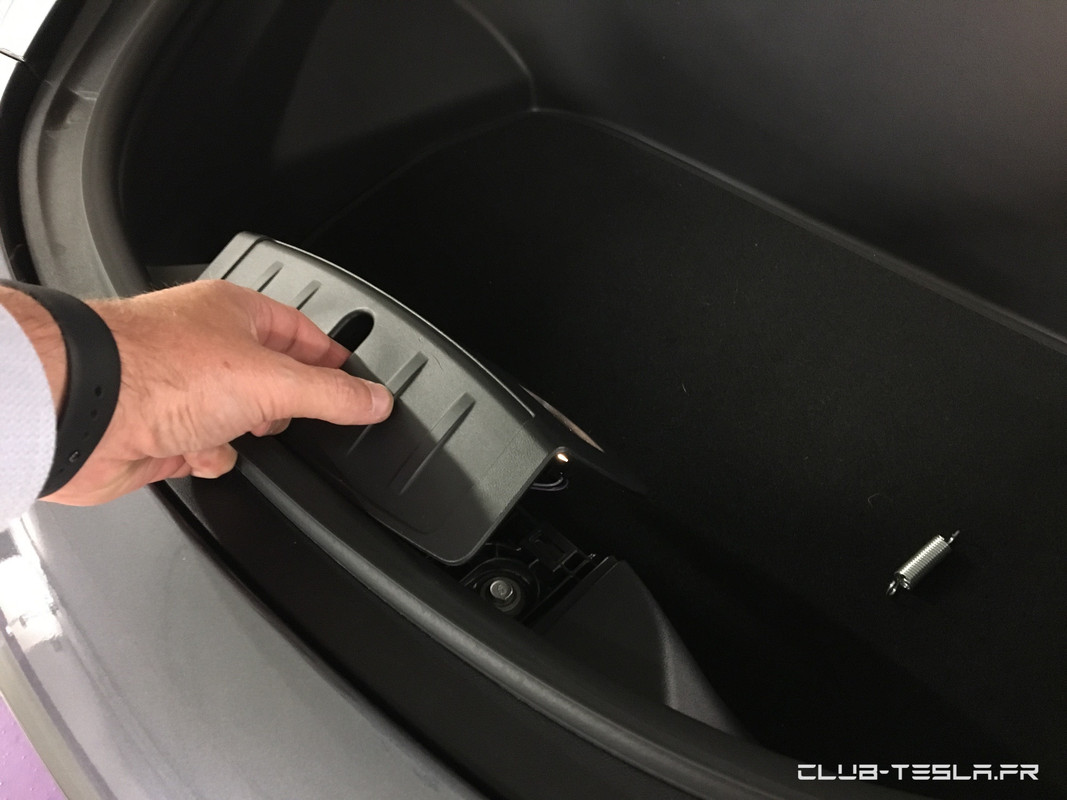

1/ Retirer le cache de la fermeture du coffre avant en tirant dessus doucement

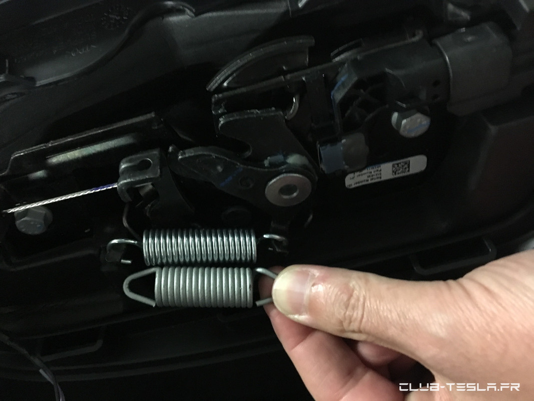

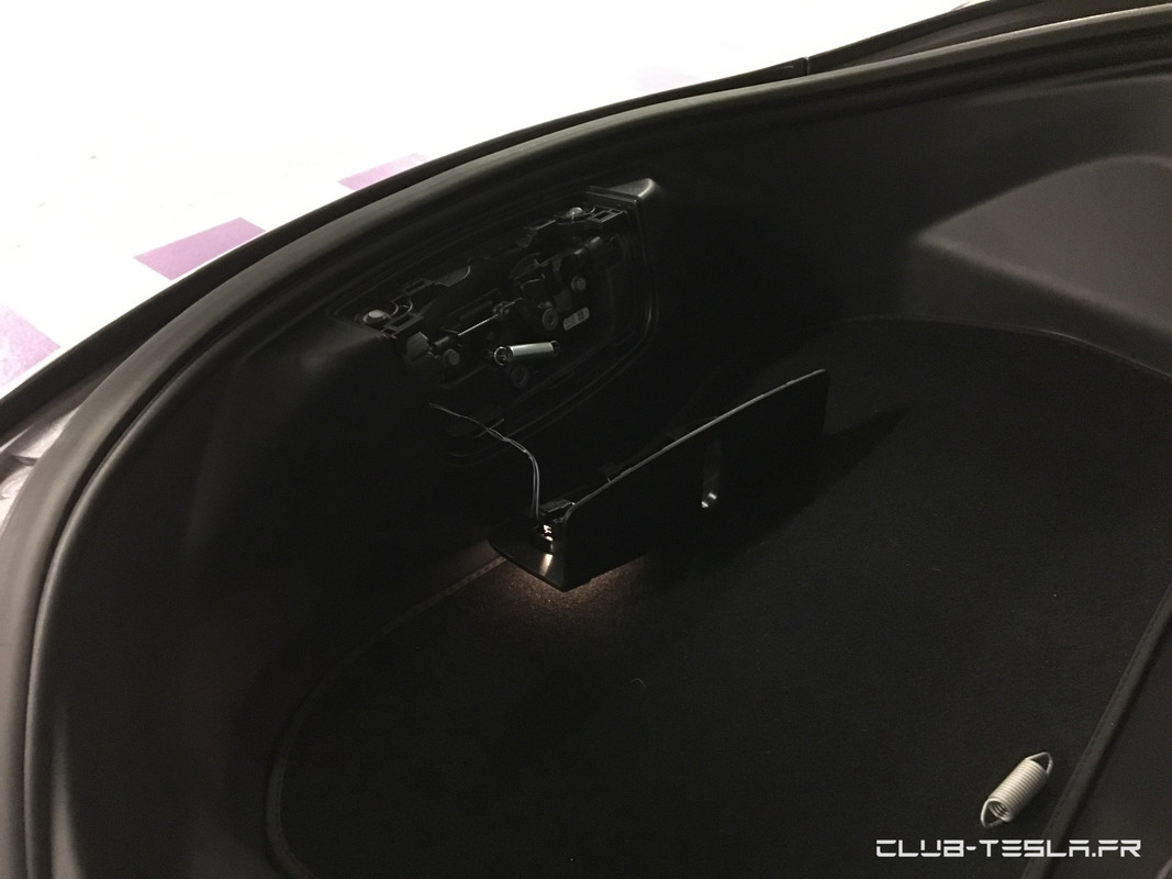

2/ Localiser le ressort, vous ne pouvez pas le louper

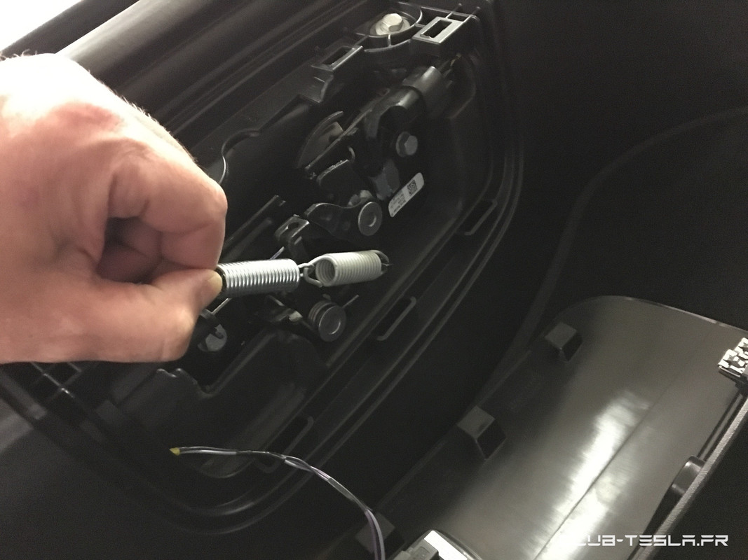

3/ Retirer le ressort d'origine en vous aidant du nouveau ressort
4/ Nouveau ressort (en place) vs ressort d'origine (dans ma main)

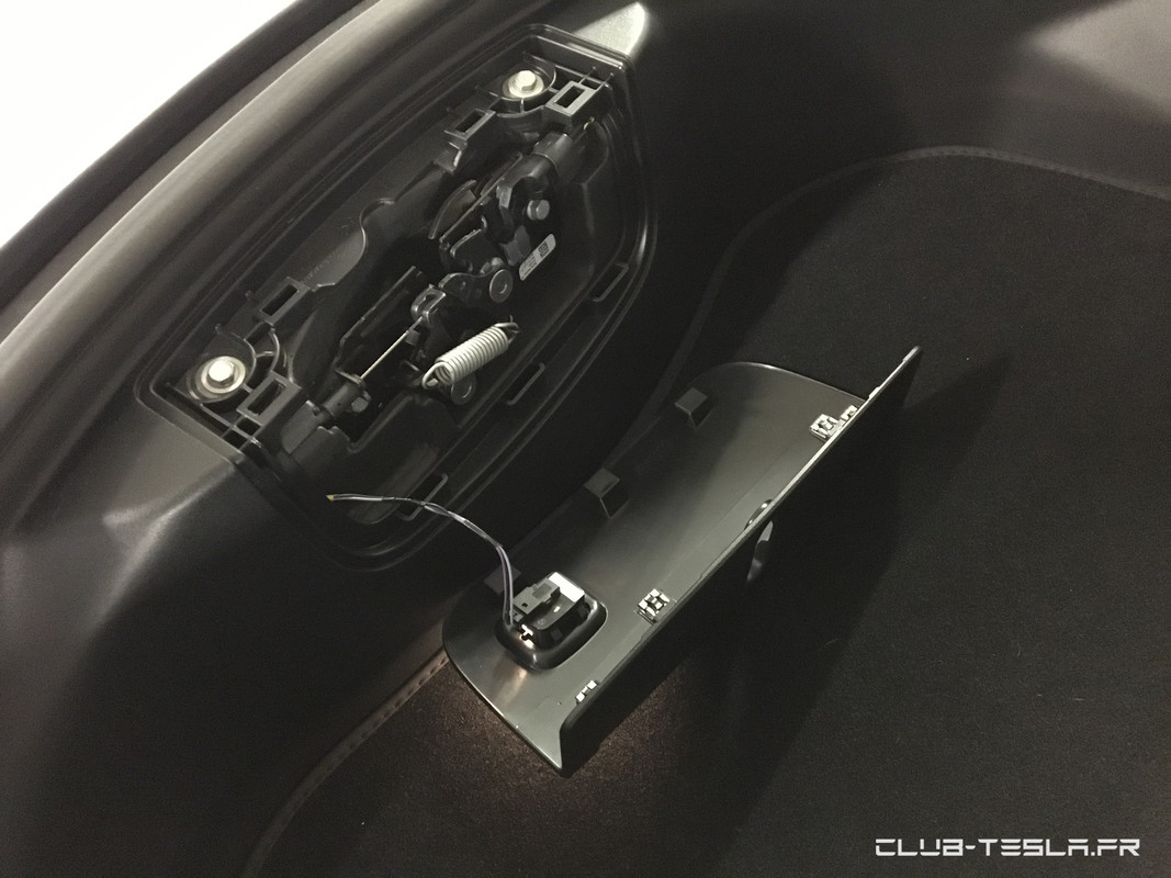

5/ Voila le nouveau ressort est installé
6/ Il ne vous reste plus qu'a tester
Alors le résultat?
C'est bien plus souple, il est possible de fermer le coffre à 2 doigts, vraiment plus agréable que d'origine.
Notons que l'ouverture est également moins bruyante / violante que dans la configuration d'origine.

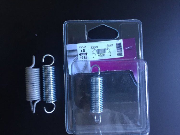

Voici la photo faite par RolandB, c'est un paquet de 8 ressorts de longeur 62mm avec un fil de diamètre 1.8mm, disponible chez Castorama ici :
https://www.castorama.fr/ressort-pour-s ... 2_CAFR.prd
Si vous l'installez n'hésitez pas à nous faire un retour ici sur votre impression.
