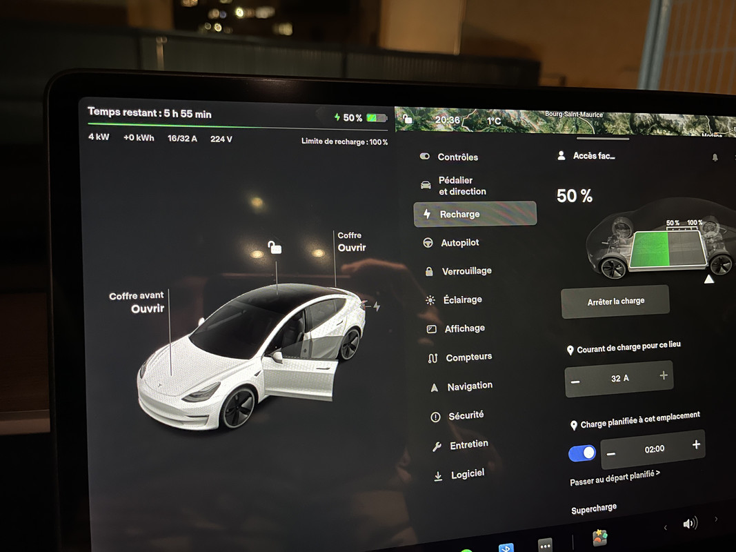

Sur la voiture j’ai la possibilité de régler a 32A mais ca depasse pas les 16A voila une image de mon ecran merci

En ces périodes de grand froid et vu la tension actuelle sur le parc nucléaire, ce n’est pas illogique de voir la tension baisser un petit peu. Si en été tu étais juste au dessus de la limite, peut être qu’en ce moment çà ne passe plus à 1 ou 2 volts près.
Tu as 224V pour un courant à 16A.
Personnellement j’ai 226V environ quand je charge à 32A.
Quelle est le section et la longueur de ton câble entre le disjoncteur et la prise ?

En fait l’UMC teste ta ligne en début de recharge et surveille la tension en permanence. Si ta tension est instable ou insuffisante, il va arrêter ou brider automatiquement le courant de charge.

Essayes aussi de régler provisoirement 20A dans la Tesla pour voir si tu arrives à les atteindre ?

Merci pour vous réponse je déjà tout essayer j’ai baisse l’intensité a 20A et ça bloque toujours sur 16A et j’ai déjà désactivé le planification mais j’ai toujours la même résultat seul solution de trouver un autre propriétaire de tesla pour tester avec ca voiture mais je connais personne :scratch:

Re: Mon prise bleu 32A ce bloque a 16A
@Hassoun73
Tu as une charge planifiée à 2h00 du matin et sur l'appli la limite de charge est de 16 A max, essai de démarrer la charge maintenant et je pense que tu pourras régler à 32 A ensuite tu arrête la charge pour que celle démarre à 2h00, je crois que j'ai le même bug depuis quelques mises à jour déjà, à chaque fois que je rebranche la voiture à mon domicile la limite sur l'appli est à 16A alors que je charge d'habitude à 25 où 32A
