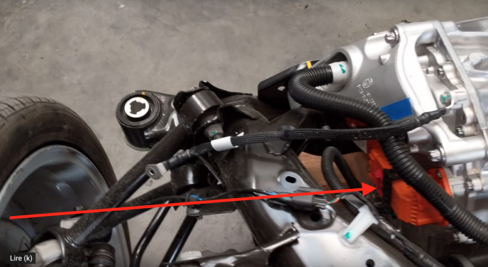

Salut, pas besoin de pont, j’ai tout fait au sol.
Pas facile à voir mais avec un téléphone c'est faisable, le mieux est de faire un vidéo avec le flash allumé
- Au niveau de la roue arrière coté conducteur
- La prise est au centre de la voiture
- Tu passes ton smartphone derrière la roue
- Tu vises en regardant à travers la jante (en bas de la jante je crois)
Voilà où est la prise :
Ensuite tu mets la photo ici pour voir si tout va bien :-)

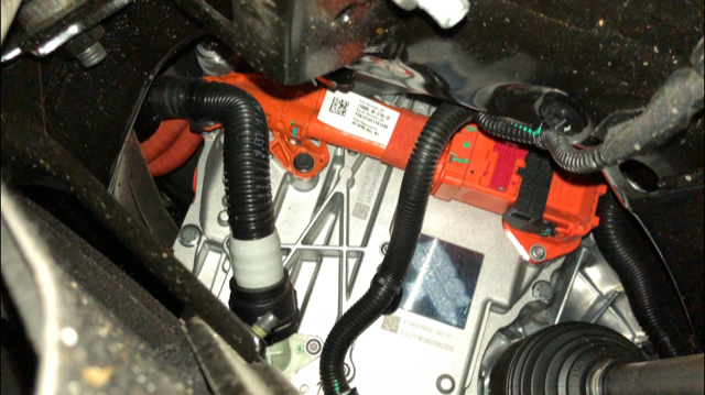

Du coup j'ai vérifié aussi. En suivant le "tuto" de Thomas.... ça a l'air bon. Voir photo. :coucou:
SR+ 2019, LR M3 gris en commande depuis le 01/08/2022, reception le 27/09/2022, Toulouse
Messages : 30143
Re: Vérifiez la prise du moteur arrière
Oui c’est tout bon sur ta photo.
