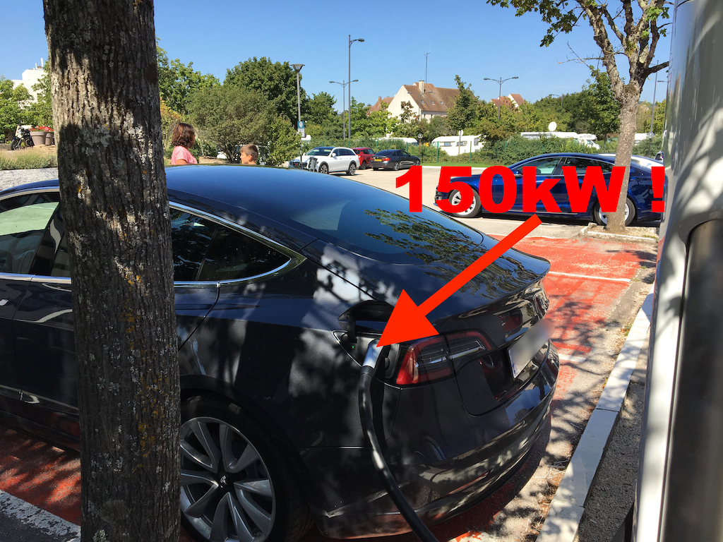

Toujours 118kw à aix, pourtant il est indiqué 150kw.
Bon, à Novotel c'est passé à 130kw au lieu de 120 sur la map alors qu'il ne sortait déjà que 80...
Messages : 4129
Re: Les superchagers V2 passent de 120 à 150 kW en France
Et ça baisse à 110kw à 60%, peut-être une mise a jour de la voiture aussi. Je suis tjs sur la 20.4.4

J'avais pas rechargé pour refaire le test, aujourd'hui c'est capé à 110kw sur Aix. On est 4 sur les 8 stalles, c'est peut-être plafonné à la source du coup...
Pas pour aujourd'hui encore les 150kw ;)
Édit : repassé à 118kw ensuite, batterie pas assez chaude certainement.
Messages : 29568
Donc toujours 120 kW maxi à Aix pour l’instant

Rien de bien fiable pour l'instant, certains superchargers sont encore en 120kW, d'autres sont passés en 150 puis revenus à 120kW temporairement.
Parfois la voiture affiche que c'est un supercharger à 150 mais en fait elle charge à 117kW.
On est dans une phase transitoire, il faut attendre un peu.
