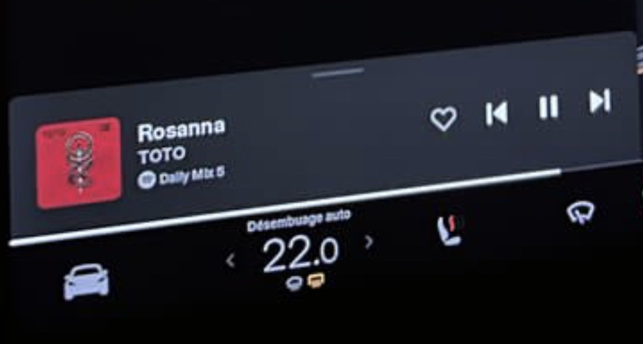

Problème de désembuage automatique
Messages : 23704
Re: Problème de désembuage automatique
@Webshop2
N'inverses-tu pas le pare-brise avant de la lunette arrière ? :?:
15 - Touchez pour chauffer la lunette arrière. Au bout de 15 minutes, le dégivreur de la vitre arrière se désactive automatiquement. Les rétroviseurs extérieurs sont également chauffés à chaque fois que le dégivreur arrière est en marche.
16 - Le dégivreur du pare-brise dirige le flux d'air vers le pare-brise. Appuyez une fois pour désembuer le pare-brise (l'icône devient orange). Appuyez une seconde fois pour dégivrer le pare-brise. Touchez-la une troisième fois pour la désactiver et rétablir la distribution de l'air, le chauffage et la ventilation à leurs réglages précédents. À des températures ambiantes froides, les rétroviseurs extérieurs sont également chauffés à chaque fois que le dégivreur du pare-brise est en marche. Voir Meilleures pratiques en cas de froid extrême pour plus d'informations concernant la préparation à des conditions météorologiques très froides.
Tu peux toucher une fois, ou deux fois, ou trois fois l'icône ;)
- Appuyez une fois pour désembuer le pare-brise (l'icône devient orange).
- Appuyez une seconde fois pour dégivrer le pare-brise.
- Touchez-la une troisième fois pour la désactiver et rétablir la distribution de l'air, le chauffage et la ventilation à leurs réglages précédents.

Désolé d'insister, mais sur tes images, l'icône orange de forme rectangulaire correspond à la lunette arrière, et non au pare-brise avant :roll: :oops:
Si tu souhaites désembuer ton pare-brise avant, c'est l'icône arrondit que tu dois utiliser...L'icone n° 16 sur mon image de mon précédent message.

Franjub essaye simplement de répondre à ta question, ces icônes étant souvent une source de confusion pour de nombreux conducteurs ;)
J’aurais fourni la même réponse que lui car quand tu nous dit que tu as mis le désembuage manuel, on voit le désembuage de la lunette arrière allumée.
Je te demanderai à l’avenir de répondre de manière moins sèche :Moderateurs:
Concernant cette fonction de désembuage automatique, elle est effectivement récente. Je l’ai également vu sur ma Model 3 mais à ce jour je suis incapable de comprendre son fonctionnement et son déclenchement.
