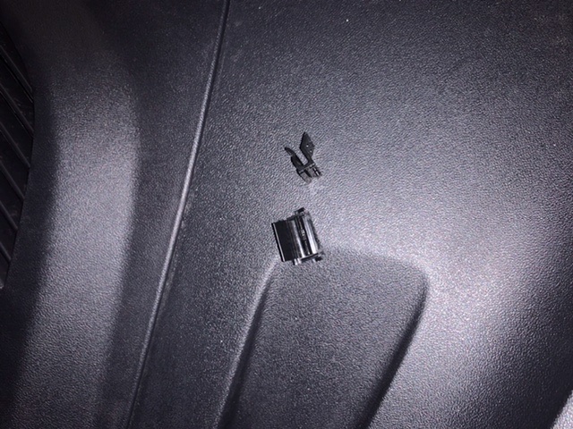

Juste pour préciser la dernière anomalie sur ma model 3. 2 clips plastiques,... vraiment peu solides qui fixent le frunk aux ailes... j'espère que c'est facile a changer... Chambourcy me voila...
Re: Mon problème de clips de frunk
Ils sont cassés ? Ou ne tiennent plus ? Suite à un démontage ?
Atlantis94fr
Messages : 20
Inscription : 24 nov. 2019
Localisation : 92
Voiture : Model Y RWD LR 2024
Message par Atlantis94fr »
Cassés seuls.... je regardais comment poser un joint pour réduire le bruit d'air et je me suis aperçu que deux attaches étaient cassées surement depuis l'origine.... compte tenu du jour entre frunk et aile, ça semble logique que ça n'ait pas tenu, je pense que le frunk n'est pas correctement centré d'ou la casse des attaches.

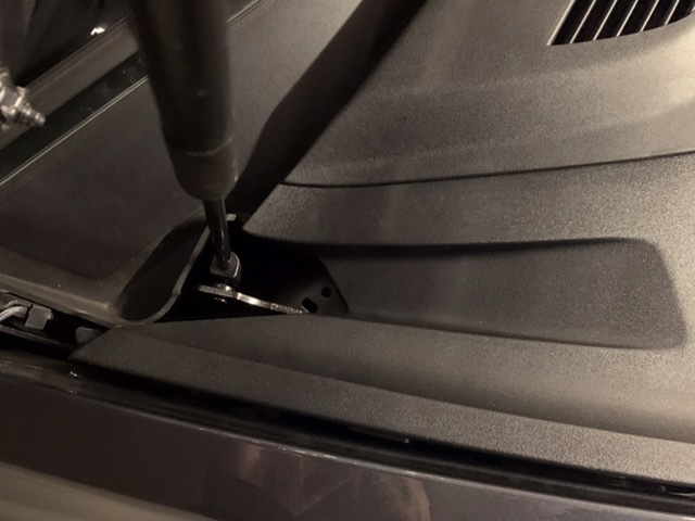

Ah mince, tout ça pour un petit clips.
J’ai l’impression de ne pas avoir ces clips sur ma voiture,
et même avec tes photos je ne vois pas bien ou ils se mettent.
Tu pourrais me refaire une photo du clips en place ?

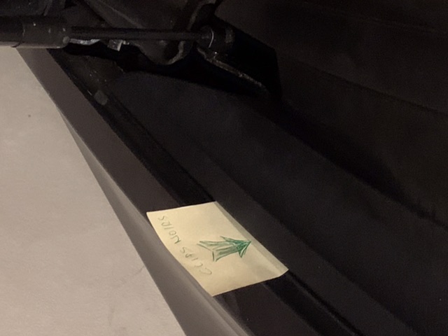

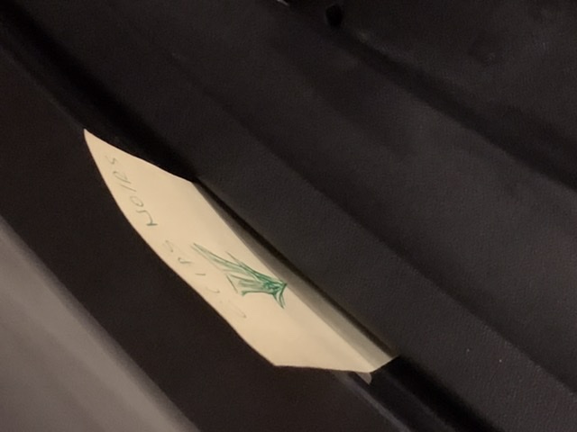

Voila, le post it avec la flèche montre la fente entre le rebord de l aile et la couverture plastique du frunk ou sont les clips, il y en a tout le tour de l'avant... ce sont des pièces en plastique dur très fragiles...
Je ne peux pas les montrer en place , trop de risque de les casser a nouveau...
Ok j'ai bien compris merci ! Rien de tel qu'un Post-it. J'imaginais cela plus au niveau des charnières du capot.
Avec le froid le plastique doit devenir cassant. J'ai installé un joint à cet endroit donc je ne vois plus l'écart entre l'aile et le bac en plastique.
