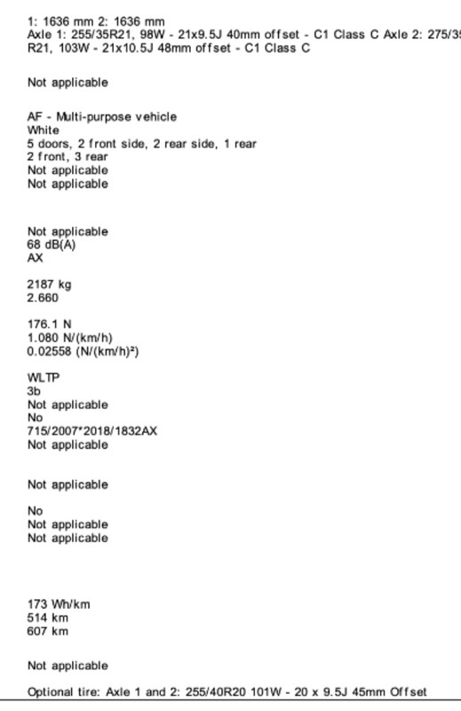

Ci-joint le CoC d'une model Y Perf publié sur un forum voisin. Je précise Model3 Perf 2022 fabriquée à Berlin et distribuée en France.
Comme vous pouvez le constater une monte alternative 20" a été mentionnée ! :Top:
Du coup les possesseurs des Y Perf, pourront mettre les Induction et des 255/40R20 101W et même les Gemini 19" 255/45R19 104 en pneu hiver uniquement par équivalence TNPF (en France).
Pour faire le parallèle avec la Model3 Perf, y a t il une chance que cela puisse se faire aussi un jour? Elle aussi elle a un 1/2 dans le tableau des variantes... mais en fait les jantes 19" de Tesla vendu en Europe ne passent pas à cause des étriers de la Perf. Du coup ça me semble toujours compromis.
Alors que sur la Y Perf, en terme de débattement il est possible de monter les jantes Tesla 20" et 19". C'est certainement pour cela que le constructeur a pu mettre à jour le CoC.
Dernière modification par FredMt le 13 juil. 2022 18:54, modifié 1 fois.
