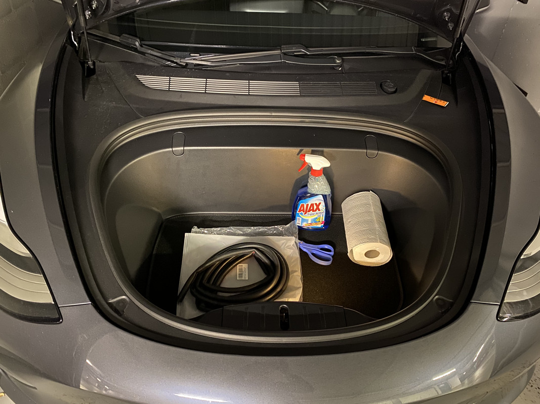

J'ai installé un joint de coffre avant (frunk) hier pour essayer d'insonoriser un peu plus la voiture. Je n'ai pas encore fait d'autoroute mais il paraît que c'est une des modifications les plus efficaces pour diminuer les bruits d'air. Je ne m'attends pas non plus à une révolution.
J'ai utilisé ce joint disponible sur Amazon qui comme d'habitude a été livré super rapidement :
https://www.amazon.fr/gp/product/B015PE ... uage=fr_FR
Il y a deux solution pour l'installer : Sur le contour du coffre ou sur le capot. J'ai choisi la première solution.

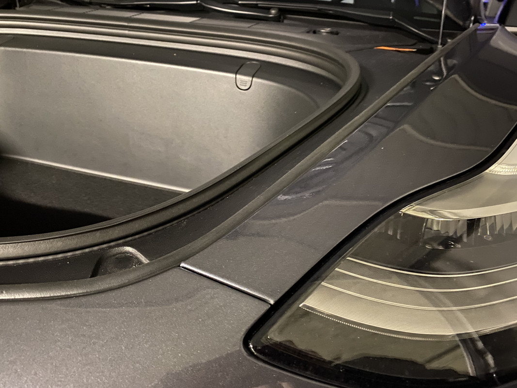

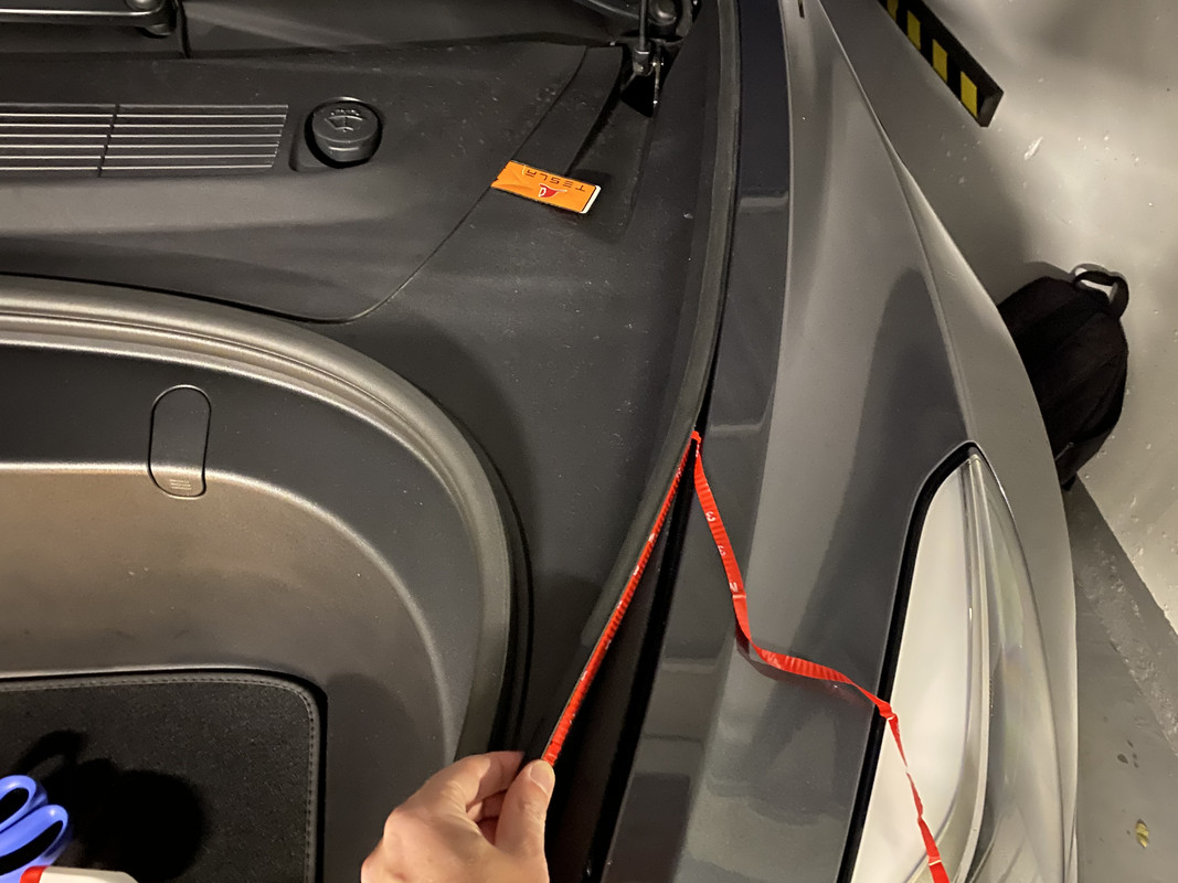

Rien de bien compliqué, il faut nettoyer les zones en contact avec le joint puis le coller en prenant son temps pour que cela soit propre.

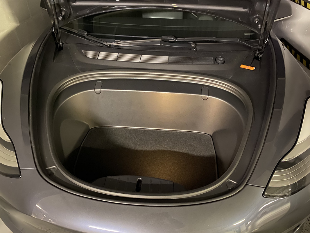

Cela fait très propre, même plus propre que d'origine. J'émet une petite réserve sur l'autocollant qui ne semble pas hyper puissant même si pour l'instant cela tient bien. A voir dans le temps.
Il devrait y avoir moins d'eau et de saletés dans cette zone, je vous dirais également ce qu'il en est.
Je reviens dès que j'ai testé sur autoroute.

Je l’ai juste collé après avoir nettoyé la carrosserie, il n’a pas bougé depuis.
