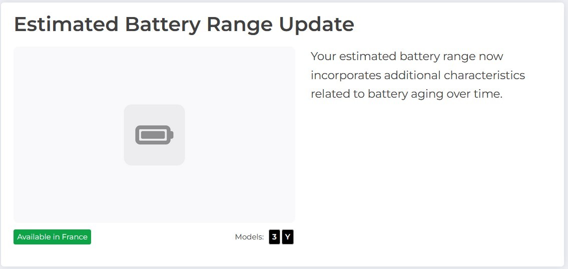

Je ne sais pas si je poste au bon endroit... donc chers modérateurs, n'hésitez pas à déplacer ce message.
En cherchant l'historique d'une fonction (le pop-up d'ouverture de porte), je suis tombée sur cette update dans la même version (2024.2.xxx)
Qu'est-ce que ça veut dire? Avant cette update, le range en km à 100% descendait déjà (et permettait donc de calculer une dégradation de batterie), donc théoriquement c'est autre chose?
