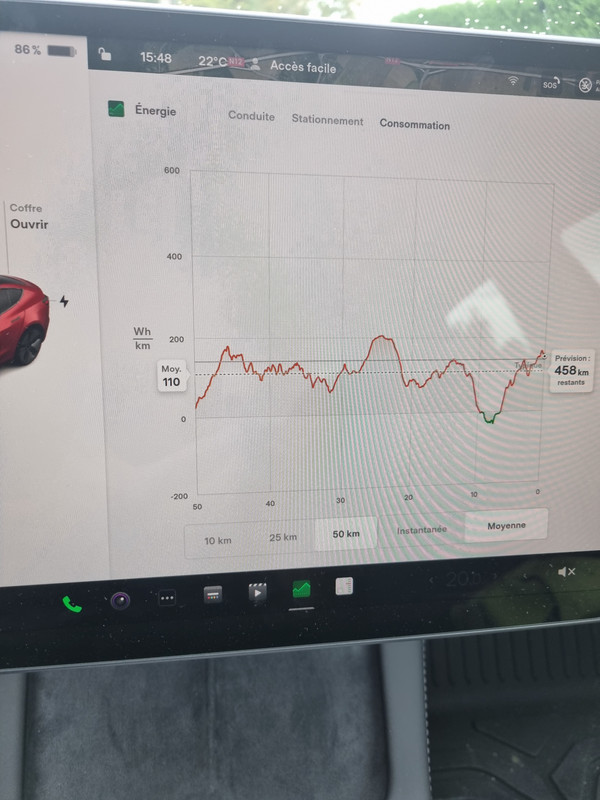

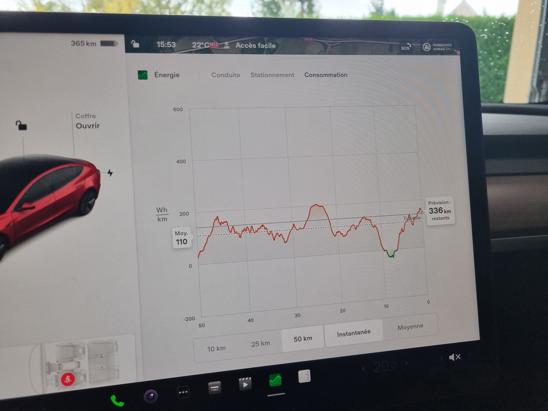

Pour ma part je ne comprends pas j’ai une <surconsommation de 0.2%) alors que je tourne à 118wh/km…..dommage qu’il n’y ai pas plus d’explications sur ce module
Je suis étonnamment toujours au dessus..

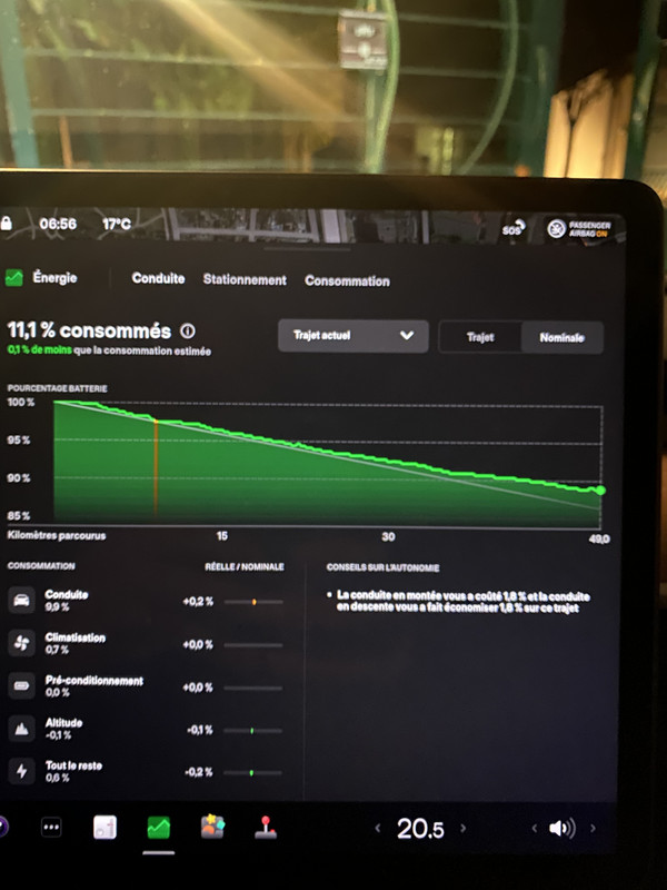

Ressenti personnel :
J’ai ma TM3 depuis le28/09 et 3300 km au compteur
Je n’ai pas encore fait de long trajet.
Par contre tous les jours 46x2, constat de conso: environ 26/27% chaque jour et recharge tous les 2 jours.
Autonomie affichée à 100% de charge: 436/435 km
Mon trajet quotidien : 80-90 km/h pas de ville
Pour cet usage, elle vraiment top
