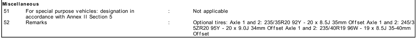

Pour info la monte 19 figure bien dans les montes possibles sur le COC de ma Perf Q3 2022
