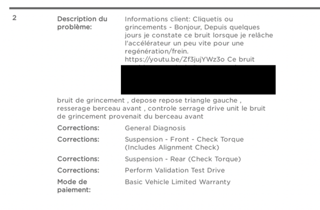

J'ai eu mon RV ce matin au SC de Boissy Saint Léger, et voici le verdict
Le technicien m'a dit qu'il avait bien galéré à trouver l'origine du bruit et qu'il a fini par reserrer aux couples préconisées des pièces autour du berceau moteur avant...
Et en effet, je l'ai 'vu' faire plusieurs tentatives d'essai en le suivant sur Teslamate et depuis l'appli, le diag a été long et l'intervention a duré 3h30!
Le bruit a bel et bien disparu.
J'espère que l'expérience servira aux autres pour cerner le pb plus vite ... ou pas
