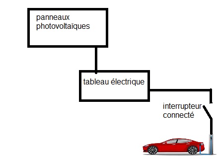

Mon domicile est équipé de panneaux photovoltaïques d'une puissance de 3kW crête (soit 2,4 kW efficace). Couplé à une solution domotique, il m'est possible d'allumer ou d'éteindre des appareils électrique de mon choix grâce à des interrupteurs connectés.
Afin de limiter la dépense énergétique lors des recharges, je souhaite donc recharger mon futur véhicule en fonction de la puissance produite par les panneaux. C'est à dire allumer le disjoncteur connecté relié au chargeur tesla lorsqu'il y a beaucoup de soleil. (J'ai déjà ce fonctionnement avec le lave linge et le sèche linge)

Je fais suite à mon installation.
Panneau photovoltaïque —> interrupteur connecté —> chargeur tesla
Mon installation fonctionne très bien, je pilote la charge en fonction de mes heures creuses (et cet été en fonction de la production d’électricité).
Ma nouvelle question est :
Est ce un problème d’interrompre un cycle de charge ?
L’interrupteur va s’éteindre en fin d’heure creuse (ou quand il n’y aura plus de soleil) sans prévenir la voiture que le jus va s’arrêter.
J’ai remarqué que la voiture m’indique alors charge interrompu.
Merci pour vos lumières
