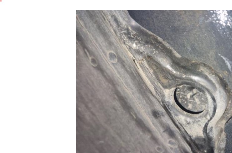

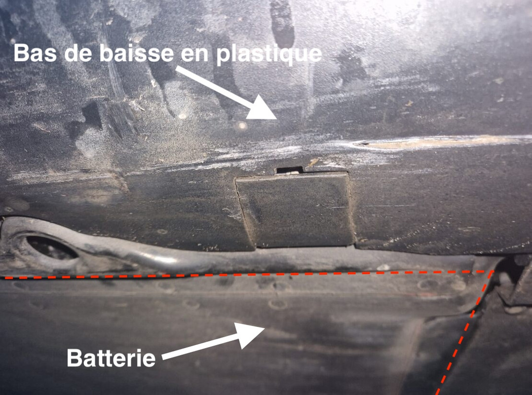

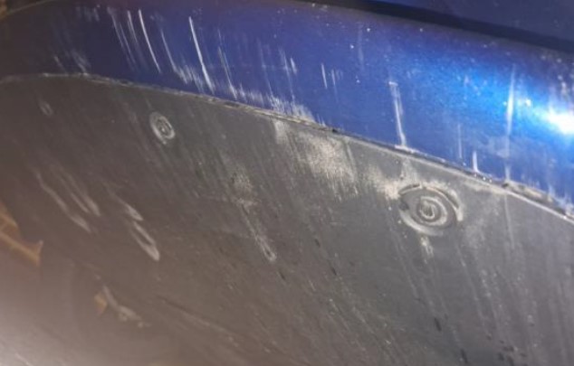

voici quelque photos

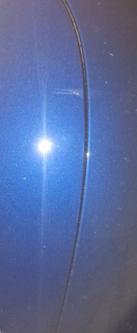

Déformation capot contre pare-chocs:

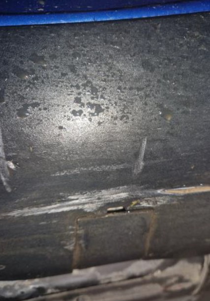

bas avant qui a toucher le plateau:
Marque du cric probable hors de la zone exigée par Tesla:
Zone exigée par Tesla:
Vue plus large de la zone du cric et impact contre la plateforme coté arrière:

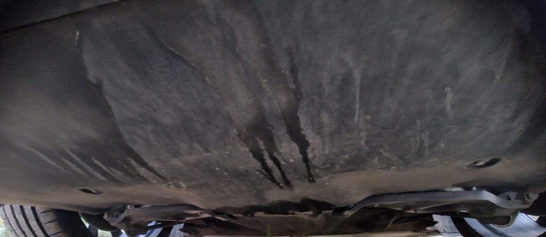

Trace de liquide séchée au milieu et avant droit du carter avant de la voiture:

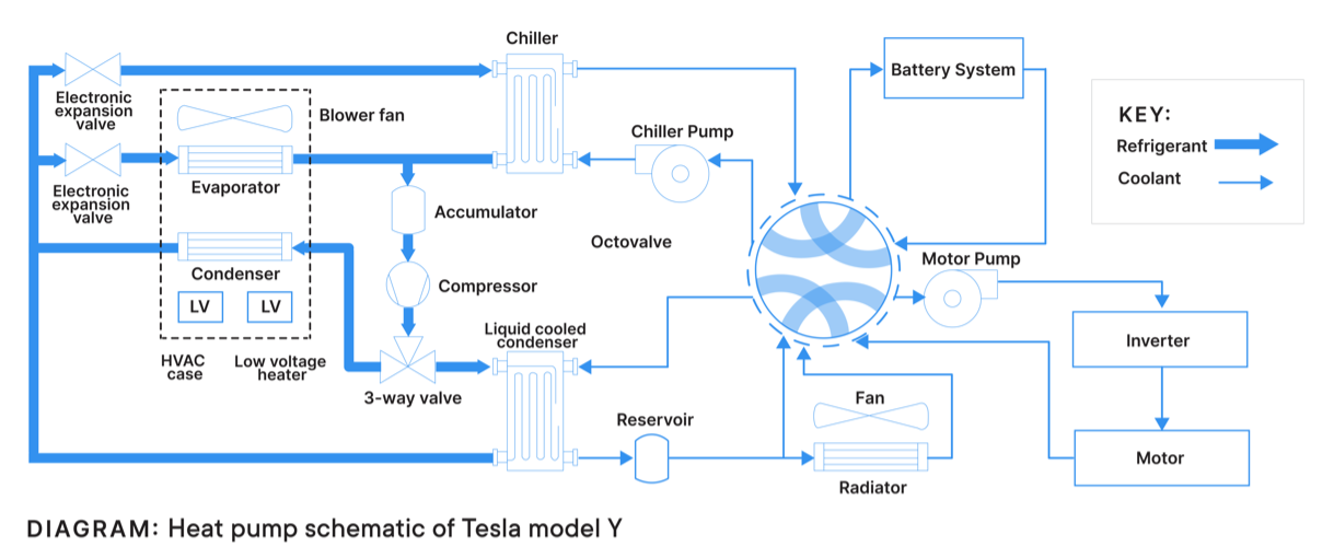

J'ai vu des schemas ou il y aurai deux circuits de refroidissement distinct et d'autre où il y aurai une electrovanne qui choisi le circuit chaud ou froid ou en boucle ...
Comme il fait froid à mon avis la partie froide n'est pas active.

Aucune inquiétude pour la batterie, tout ce que tu montre avec les traces de cric ce sont des bas de caisse en plastique, pas la batterie.
Reste à savoir ce que sont les traces de liquide. C'est gras ou pas ?

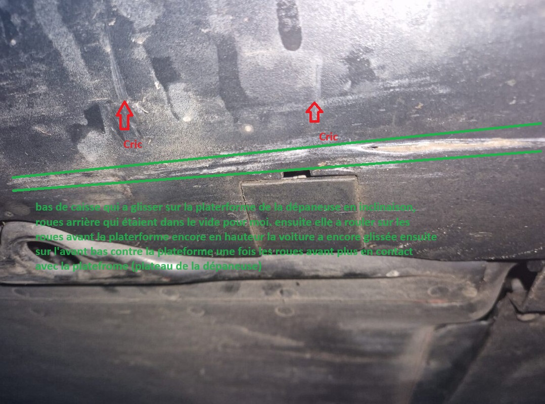

Voici schematiquement comment cela à du se produire avec le déchargement du plateau:
De ce que j'estime de visuel
Pour le liquide oui étrange, il était bleu tirant un peu vers le turquoise (vrai que ca flachait un peu) et pour moi pas huileux de visuel pas évident à dire dans l'urgence j'ai vu ça pendant quelques secondes secondes avant de repartir au comptoir, je dirais il devait y avoir 1 à 2l éparpillé sur la partie droite du plateau, donc il y a certainement une durite ou le radiateur qui a pris un coup.
Mais ici par la suite l'expert et technicien ont mis la voiture en mode service + test circuit cooling (ca a fais tourner le ventillateur à fond comme en mode circuit et sensé avoir mis le circuit en pression à l'intérieur au chaud surface seche) j'ai vérifié en même temps sous la voiture si rien coulais (et rien coulais) lors de l'expertise.

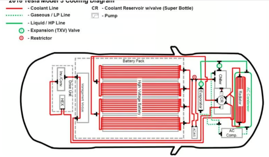

Voici en bleu ou ils ont vérifié le niveau avec l'expert
D'où la question si il y aurai un second circuit peut être fermé avec du liquide de refroidissement. après peut être que c'est une durite côté freins, j'ai cherché des schemas côté droit il y a principalement il ya "brake fluid"(transparent ou jaune) et shock absrober (transparent ou foncé).
Au milieu Refroidissement (bleu ou rouge), compresseur (jaune fluo peut être ça alors mais ça tirait plus vers le vert clair bleu je trouve mais flashi ça oui).
On vois des traces d'une coulée sous carter avant aussi.
Après la voiture me dit rien donc étrange aussi.
Après si s'était le vérin du camion qui aurai pété, je sais pas comment le liquide du verin qui se trouve sous la platerforme serai remonté au dessus de la platerforme qui était une platefrome pleine. et pour moi du liquide de vérins serait plutot brun et huileu. et qu'en repartant le camion était bien remonté aussi.

Pour les pads et le bas de caisse, c’est pas forcément utile. Du moment que tu lèves sous le point d’accroche ou même avec un cric, même sans pad, ça craint rien.
Après c’est pas avec un levage même mal fait que ça plierait qqchose… si elle restait 24h levée mal positionnée je dis pas… mais tesla part du principe que, et que si tu fais pas, ils se couvrent, c’est tout. Ça reste du solide la batterie fait partie du châssis qd même…
Pour les frottements, idem vu la plaque de métal sous la batterie, elle aura rien ça résiste. J’ai raclé sur qqs passages et j’avais regardé sous la voiture en changeant les pneus y’a rien du tout, c’est prévu.
Pour le liquide, c’est peut être simplement un trop plein qui a débordé du vase d’expansion si elle était très penchée, du moment que le niveau reste bon pas d’inquiétude je pense.
C’est plus le côté esthétique qui va rentrer en compte, les rayures sous pare-chocs, mais ça doit se rattraper en polish, je pense que c’est sur ça que tu devrais insister. L’alignement de carrosserie aussi, une aile ça bouge vite et ça tient pas sur grand chose, ça se replace facilement en qqs minutes par n’importe quel carrossier.

Pour ce qui est de traces, à vue pas de problème d enfoncement, donc pas de soucis juste de la rayures.
Pour ce qui est des traces du liquide si pas de baisse dans les différents bocaux, liquide de refroidissement ou liquide de frein pas de soucis.
Tu peux toujours "gouter" le liquide, tu met ton doigt dans ta bouche, tu le mets sur la trace histoire que le liquide se transfère sur ton doigt et tu mets ta langue dessus.
Je sais c'est pas terrible mais des fois il y a que comme cela que tu sais se qui coule, les joies de la mécanique. :langue:

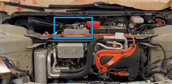

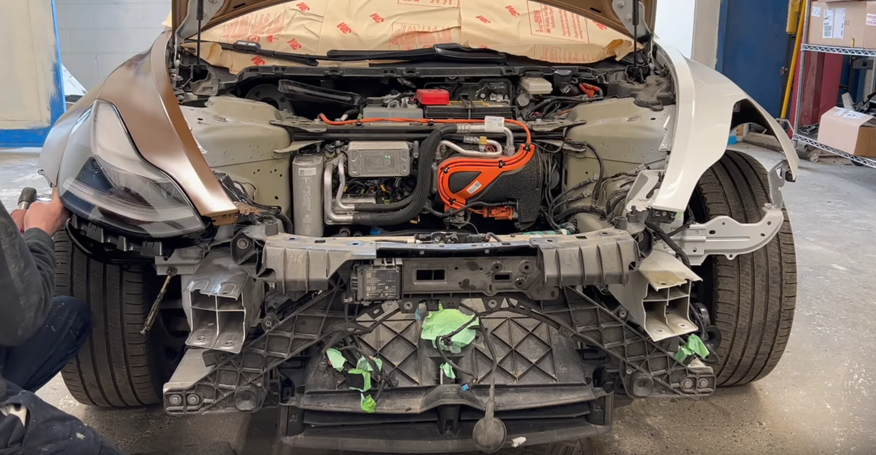

J'ai encore fais des recherches car je veux vraiement comprendre :) , avec la supposition d'une multiway vavle.

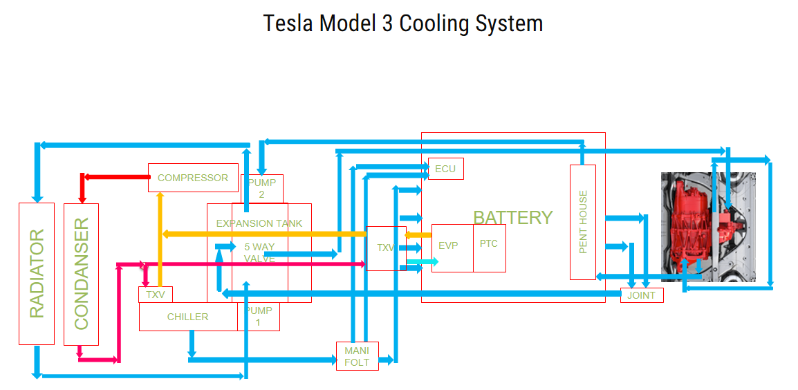

Après lectures il semble que le circuit de maintient de la batterie va utiliser (de manière simplifiée)
-Soit le radiateur ventilateur + parfois la clim (en été plutot ou forte demandes) pour refroidir la batterie.
-Soit basculer sur un circuit en mode hiver et chauffer la batterie (sur base de la récupération de ce qui chauffe (moteur/inverter...) et je suppose une résistance chauffante ou inverter en mode chauffe si la voiture ne roule pas.
La w/vavle serait CR:
un schema sur base d'un autre modèle (Y) mais le principe montre qu'on choisi tel ou tel circuit (avec ou sans le radiateur)
Donc le liquide que j'ai vu est bien de la couleur trouvé sur une vidéo de remplacement d'un radiateur.
Quand je vois le démontage on vois qu'il y a des raccords au niveau du radiateur qui sont donc très bas et que probablement le radiateur à pris un coup par le bas et probablement qu'une gaine s'est détachée.
Comme il fait froid, de ce que je comprends la vanne multiway serai en mode chauffe et donc le circuit radiateur serait donc pour l'instant pas inclu dans le circuit de gestion des batteries et donc laisse le niveau du réservoir au bon niveau... malgré qu'en théorie le réservoir aurai vue sur toutes les entrées de liquides car il serait lui même sur la w/vavle. (Car en cas de rechargement du circuit de liquide il faut alors tenir en compte que la vanne doit alors être modulée pour remplir tous les circuits).
1)Ce qui est étonnant lors du test en mode service par l'expert rien n'a bougé (alors est-ce que ce test va tenter d'utiliser le refroidissement de la batterie alors qu'il fait déjà froid..., peut être il y a plusieurs tests différents à faire) pour moi un test doit utiliser toutes les combinaisons possibles.
2)étonnant alors aussi qu'il n'y ai pas un capteur par sous circuits (il semble que d'autre personne on rapportés avoir eu des soucis de liquide après l'achat d'une voiture en import qui était dans un climat par exemple chaud et n'aurai jamais du utiliser l'autre circuit et dans le cas ou la voiture arrive dans un climat différent des soucis ont étés constatés avec une fuite de liquide (présente mais jamais remarqué puisque pas utilisée) par le changement de position de la vanne multi-directions).
Ce que je vois aussi dans une maintenance un gars place sous pression le circuit de refroidissement par un compresseur pour la vidange et le rechargement.
j'insisterai pour qu'ils me disent quoi à la prise en charge de ma voiture et vous ferais un retour :)

les model 3 avant la PAC ont la Superbottle (repéré CR sur le schéma) c'est l'ensemble réservoir plus un ensemble de pièces, vannes sondes et autres.
Il est possible avec les températures actuelles que le radiateur soit isolé du circuit par ce système, donc s'il a été endommagé seul le liquide qui était dedans c'est écoulé, sans faire varier le niveau ni créer de fuite sur le reste du circuit.
Un essai complet du circuit en mode service doit permettre de l'alimenter mais il faut connaitre l'auto pour cela.
Passe en mode Service et regarde les infos disponibles.
Il faudrait faire chauffer le circuit en roulant mais le risque est de tomber en panne.
Si du liquide bleu c'est écoulé de ton auto il y a un gros problème.
Tu peux aussi démonter tous les caches qui sont dans le frunk, tu devrais pouvoir voir et toucher le radiateur.
Voici une vue de ma S, tu devrais avoir autant d'accès.

Sur ce schéma, la Superbottle est l'expansion tank et le 5 way valve qui pourrait bien isoler le radiateur.

@Hervé S70D Merci beaucoup c'est ce que je pensais bien alors le circuit ventillo est donc pour l'instant isolé, mais le jour ou il faudra refroidir par le ventillo il va pomper le liquide des batteries dehors comme il sera remis en circuit, donc je ne préfère pas tenter le diable moi même car je suis sur à 90% que le radiateur à pris un coup par le bas soit il est détruit soit par le choc une des durites côté droit à du céder/se détacher et quand même pas mal de liquide bleu qui était sur la plateforme de la dépanneuse le jour ou ça c'est passé donc peu probable que ce soit un trop plein (surtout que depuis que je l'ai ce trop plein aurai du pas mal s'évaporer).
Si je chipote dans le menu service je pourrai et que je lance les bons tests ca va tout peter ce sera pire après je serai avec une batterie non stabilisée Tesla peut aussi détecter lorsqu'on utilise le mode menu (qui est sensé être utilisé sur des zones autorisée (geoloc) donc garage Agréé)).

Je surveille tous les jours en dessous mais souvent avec la pluie(oui je ne la rentre pas à l'intérieur dans le doute) si ca coule je le verrai pas mais je suppose que j'aurai une alerte alors sur l'app ou le dashboard la prochaine fois que j'irrai une fois dedans,
