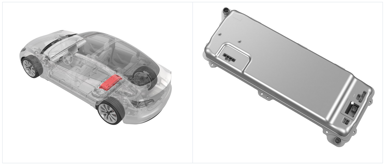

Messages : 29577
Re: Charge MY limitée à 7Kw en 16A sur une borne 22kW
Apparemment tu as un problème avec le triphasé. Il y aura surement besoin de remplacer le "Power Conversion System", le chargeur embarqué dans la voiture. Ou alors un des câbles est mal branché.

Je vous avais promis de vous tenir informé donc voici un "petit" up.
Nous en étions résté à une demande d'entretien du 5 Décembre pour un problème de charge triphasé bridé à 7kW et message d'erreur sur un véhicule neuf livré le 25 Novembre.
-1er rdv possible au Centre de Bailly Romainvilliers le 04 janvier.
-Rdv annulé et repoussé par l'atelier 2 jours avant en raison d'indisponibilité des pièces détachées => rdv reprogrammé au 25 Janvier
-Rdv modifié par l'atelier la veille pour le reprogrammer en rdv à domicile le 29 Janvier
-Rdv à domicile avec un ranger qui nous explique qu'il ne devrait pas être chez nous puisque qu'il a clairement été établi lors du diagnostic que cette intervention devait avoir lieu uniquement en atelier ... Néanmoins, il prend le temps de bien documenter le dossier en expliquant tous tests ayant déjà été fait pour confirmer le diagnostic établi. Ceci n'aura eu aucun impacte puisqu'on a continuer à nous demander à chaque contact quel était notre problème
-Rdv reprogrmmé à l'atelier le 6 Fevrier pour une intervention d'une journée
-La vieille de rdv modification de l'intervention pour l'allonger à 1 jour 1/2 d'immobilisation sans prêt de véhicule possible...
A la place on nous a proposé un bon pour un Uber qui ne couvrait même pas les frais pour un trajet entre notre domicile et l'atelier...
-Donc rdv annulé et reprogrammé au 21 Fevrier avec prêt de vehicule.
Ce rdv a bien eu lieu, et bizarement il a été programmé pour durer une journée.
Le vehicule devait nous être restitué le jour même à 17h30.
Travail réalisé:
Remote diagnosis 0.33x130€ HT
Diagnostic High Voltage 1.83x130€ HT
Depose et remplacement conversion system 48A 3.54x130 HT
Remplacement du power conversion system 900€ HT
A 17h27 nous sommes averti que l'intervention est terminée. Mais comme nous n'avions plus le temps de nous rendre à l'atelier pour récuperer notre voiture avant la fermeture, nous l'avons récupéré le lendemain.
J'ai depuis confirmé qu'elle se chargait bien à 11kW lorsque je la branche sur une prise 22kW.
Je dois dire que c'était satisfaisant de ne recevoir aucun message d'erreur après l'avoir branché ... pour la première fois.
Il aura fallu 3 mois et un nombre incalculable de prise de rdv avec l'assistance pour dépanner un problème qui n'aurait jamais dû avoir lieu si la voiture avait eu un contrôle qualité digne de ce nom.
