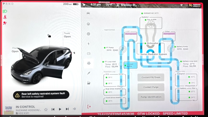

Il y a deux test possible
- Test HVAC Performance, cela concerne l'habitacle, pas d'intérêt pour nous mais cela va faire fonctionner le ventilateur au niveau du radiateur et du condenseur de clim, d'où l'impression que c'est le bon test. Je crains que ce soit le test qu'il a fait.
-Test Thermal Performance, c'est celui ci qu'il fallait faire.
Evite de rouler, en cas de fuite importante l'auto va s'arrêter.

la vue est pour une version avec PAC pas du tout la mème que toi.
Si quelqu'un peut mettre une vue avant la PAC ce serait sympa.

Comment ça t'as été en mode service et tu ne mets pas la page Cooling en photo !!!

Le code lié au test est Vehicule Controleur Front, un calculateur à l'avant de l'auto, je vois pas le rapport.
En mode service tu regardes et tu ne lances rien, aucun danger.
Allume l'auto et regarde si la circulation se fait dans le radiateur ou si cette zone est toujours isolée.
Passer en mode service puis déverrouiller la passerelle ne laisse pas de code en "service alert"
Si la fuite venait de la batterie alors la oui elle serait à remplacer.
Si comme supposé le radiateur a été enfoncé et fissuré laissant le liquide s'échapper sans vider le circuit car isolé du reste, alors la fuite peut réapparaitre en roulant et vider tout le circuit d'un coup.
La première alerte sera le niveau mini, puis si la circulation ne se fait plus car pas assez de liquide l'auto risque de s'arrêter pour protéger la batterie.
C'est normal que ton auto ne donne pas d'alerte car le niveau dans le réservoir est toujours bon.

Il pleut beaucoup donc non difficile de dire si un reste de liquide coule encore, je n'ai pas remarqué pour l'instant de traces au sol, les fois ou j'ai vérifié et qu'il faisait sec.
si ça a pété à cet endroit il est possible que le liquide de la partie "avant du circuit de refroidissement" qui est "isolée" pour l'instant soit parti completement ou presque et donc plus de liquide qui coule pour l'instant puisque vide ou quasi vide.
Si comme vu dans la doc et recherche et demande d'aide ici, le circuit avant cooling (radiateur) serait donc isolé dans certains cas parce que la voiture n'a pas besoin de refroidir la batterie etc... (période froide, je ne la charge pas et ne roule plus avec)
Je pense alors logique que pour l'instant rien ne coule et donc ne vide pas le reste du circuit cooling "côté arrière" batterie qui est pour l'instant isolé parceque la vanne multivoie du circuit cooling ne serait pas dans la position circuit avec l'avant (partie radiateur) (mode refroidissement).
Et donc de ce fait la superbootle reste pleine et aucunes alèrtes.
Je n'affirme pas non plus à 100% que ça fonctionne comme ça, mais à la prise en charge on verra bien ce qu'ils constatent réelement ce qu'il y a comme dégats ou pas et je vous dirais quoi.
Merci d'avoir trouvé une illustration , c'est exactement comme ça que pour moi ça c'est passé, sauf que l'avant y est passé aussi et la platforme était lisse de chez lisse.

Il a démonté le cover dans le trunk et a vérifié le radiateur (j'ai pu enfin voir aussi du coup :) ) et autour pas de trace de liquide, il a lancé deux tests dans le menu thermals "hvac...." et un autre pas su lire, qui ont duré chacuns environ 1 à 3 minutes, il dit que ca devait faire bouger les ways de la superbottle.
Par contre il à vu qu'il y avait un des clips de maintient sur les cables de liquide de refroidissement sur la superbottle qui était pas clipsé il a juste reclipsé comme quoi il faut revérifier tout encore et encore :).
Remplacement caméra en 10 minutes + tests ok.
Super content de la prestation.
J'ai trouvé une superbe vidéo ici qui explique le fonctionnement du circuit :) oui je sais j'insiste mais là ca aide bien à comprendre visuellement , on vois que le radiateur en mode bloqué serait toujours mis en pression en //elle avec le circuit chiller même si pas utilisé car le blocage se fait en fin de cicruit du radiateur vers la valve qui bloque ensuite que la sortie du radiateur.
Donc si fuite radiateur on le sais direct même si le radiateur n'est pas utilisé.

Une bonne que ton auto n'ai pas eu d'incident au niveau du radiateur.
En effet, même circulation coupée le radiateur est toujours relié au circuit.
Une vue d'un des modes de la version avec Pac semble montrer une isolation, mais ce n'est peut être qu'une simplification pour rendre le schéma compréhensible.
